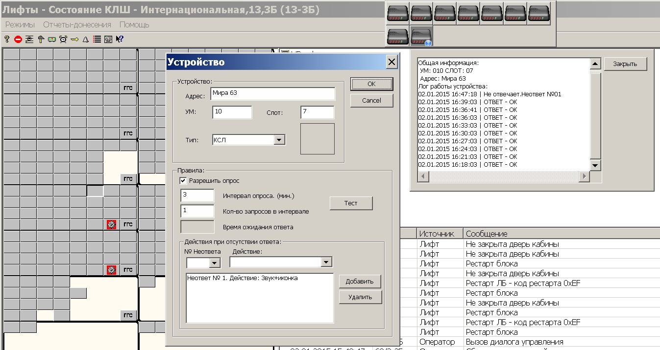

Была такая тема:
https://forum.lkds.ru/threads/93/
Посмотреть вложение MPinger1.rar
Посмотреть вложение MPinger2.rar
У нас до сих пор используется.
Логика простая: с частотой, определенной пользователем (например один раз в три минуты) узловое устройство должно постоянно отвечать, что оно на связи. В противном случае, после неответа (по любой причине - отсутствие питания, отсутствие связи) MPinger выводит предупреждение об ушедшем со связи узловом устройстве (вместе с лифтовыми блоками) и диспетчер обзванивает связистов.
Таким образом, информация об отсутствии связи поступает не от пассажиров через 20 минут, а от диспетчера через 3 (например) минуты.
    193.9 KB · Просмотры: 0
