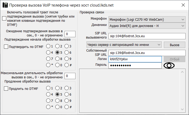

Для проверки этой поддержки разработано приложение LKDSVoIPTest.exe Посмотреть вложение LKDSVoIPTest.zip пока для Windows, но оно может запускаться и под Wine в Linux x64.
Для тех, кто интересуется этим направлением, предлагаю попробовать запустить LKDSVoIPTest.exe и проверить возможность подключения к своему SIP серверу и попробовать различные опции.
Главное окно LKDSVoIPTest
похоже на окно конфигуратора LKDSSIPSrvCfg (используется для настройки перенаправления вызова в LKDSDisp и LKDSDomain) и вкладку SIP конфигуратора LKDSServerCfg (используется для настройки перенаправления вызова в LKDSServer )
