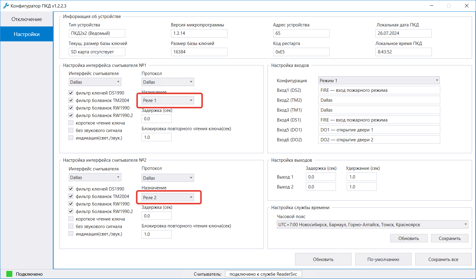

Настраиваю ПКД2х2 и выставляю соответствие считывателей и реле 2024_07_26_08_44_46.png

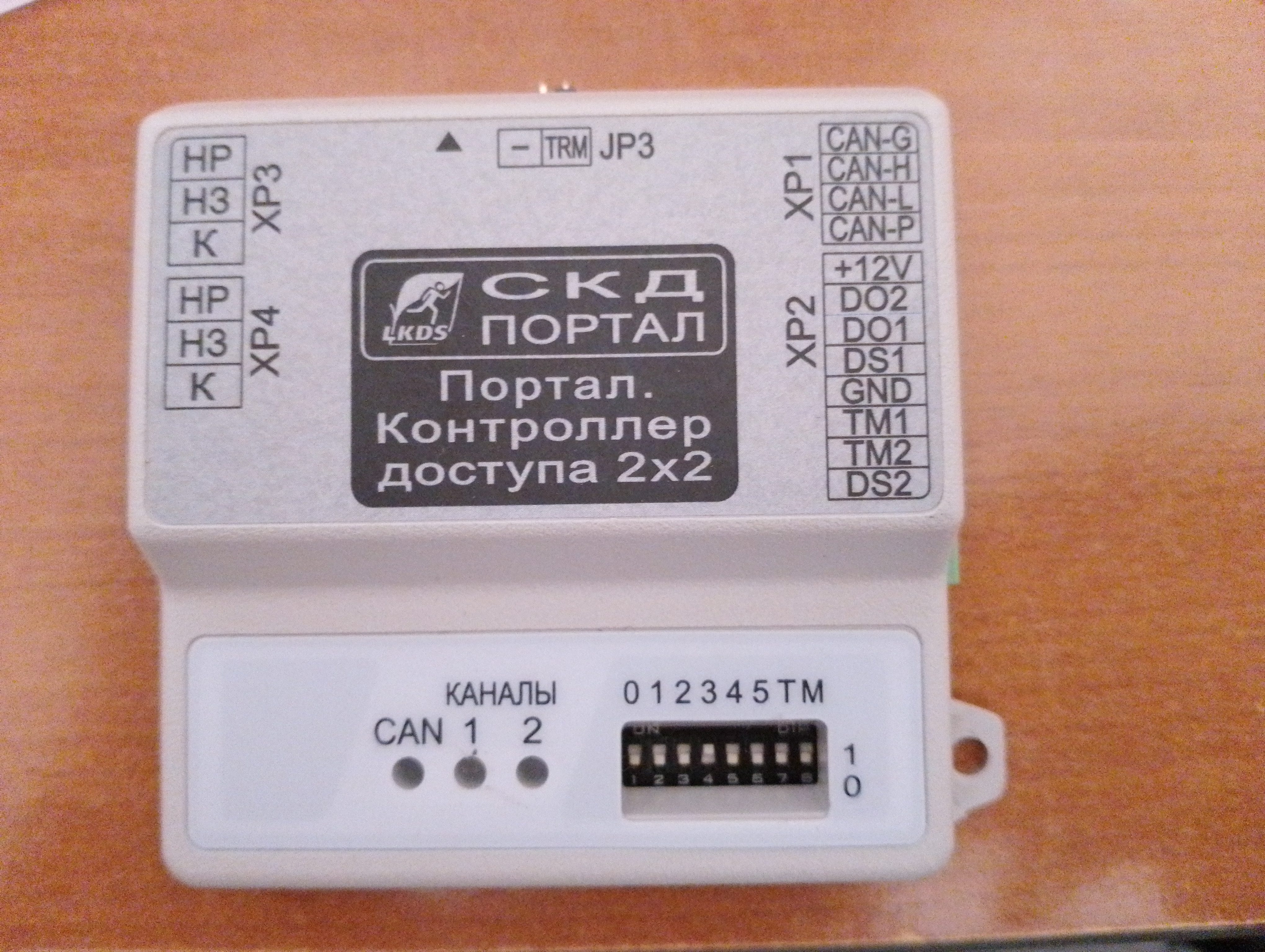

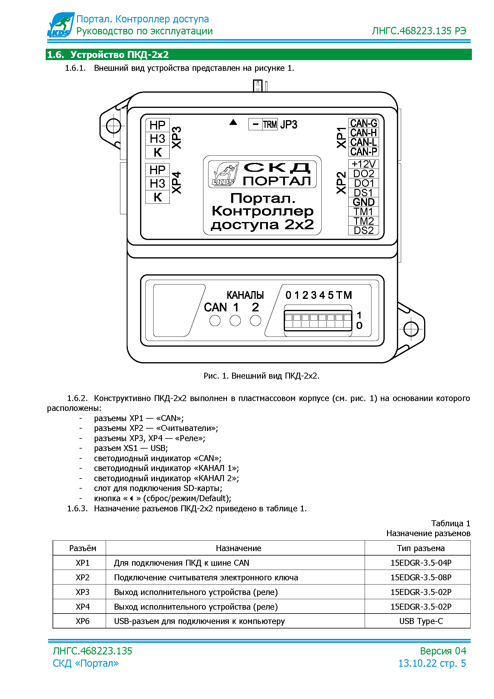

Ну, думаю, я же инженер, посмотрю в документации, но не тут-то было! PKD2x2_re__________05.png

Настраиваю ПКД2х2 и выставляю соответствие считывателей и реле Вложение IPB #3077
Приступаю к монтажу и впадаю в ступор, а где какое реле? Вложение IPB #3076
Ну, думаю, я же инженер, посмотрю в документации, но не тут-то было! Вложение IPB #3075

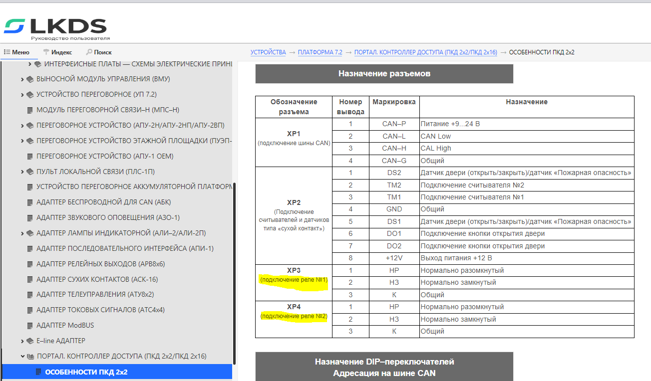

Добрый день!
Информация в онлайн-документации по ссылке (см. Назначение разъемов): https://lkds.ru/manual/osobennosti_pkd_2kh2.htm
В руководство по эксплуатации внесем данную информацию.
