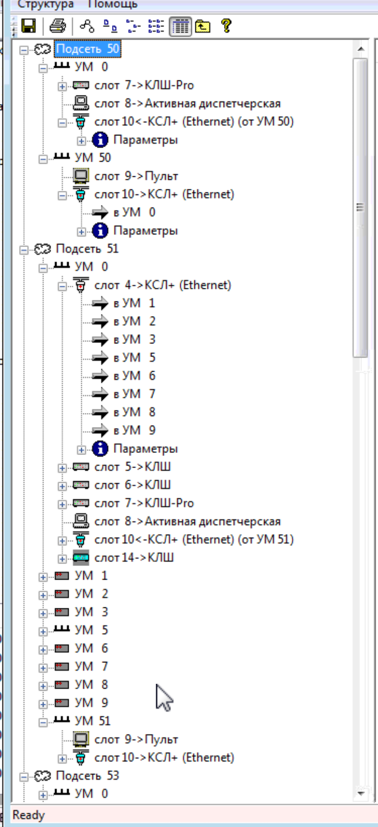

Отрывок из структуры(на сервере):
Подсеть 50
...Ум 0
......7 клш
......9 комп
......10 пксл (встречная связь с 50:50:10(подсеть:ум:слот))
...Ум 50
......10 пксл (встречная связь с 0:0:10
Подсеть 51
...Ум 0
......5 ксл
.........->ум 1
.........->ум 2
.........->...и тд...
......6 клш
......7 клш
......9 комп
......10 пксл (встречная связь с 51:51:10)
...Ум 1
......6 клш
......7 ксл
......и тд...
...Ум 51
......10 пксл (встречная связь с 0:0:10)
И тд.......

Прокатит ли такой вариант?
...Ум 0
......7 ксл (реальный КСЛ на сервере (ЦД))
.........->ум 1 слот 5
...Ум 1
......5 ксл (ксл ЛД)
.........->ум 0 слот 7
.........->ум 11
.........->ум 12
......6 клш
......7 клш
......9 комп
...Ум 11
......6 клш
......7 ксл
......и тд...

И непонятно почему все компы в структуре под № 9... Ктож тогда для УМ является "администратором"...
Может нарисуете структуру? где что стоит....
Извеняюсь по путал. По памяти писал)))
