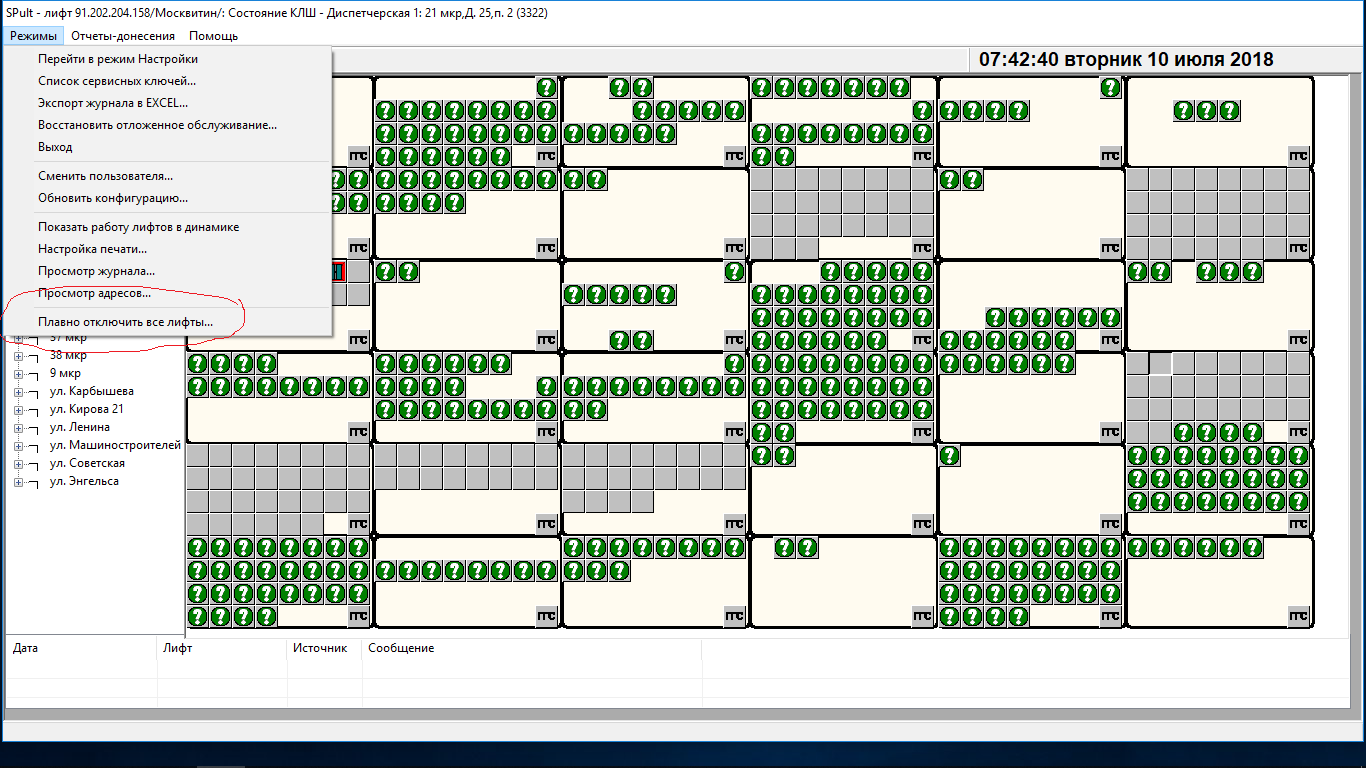

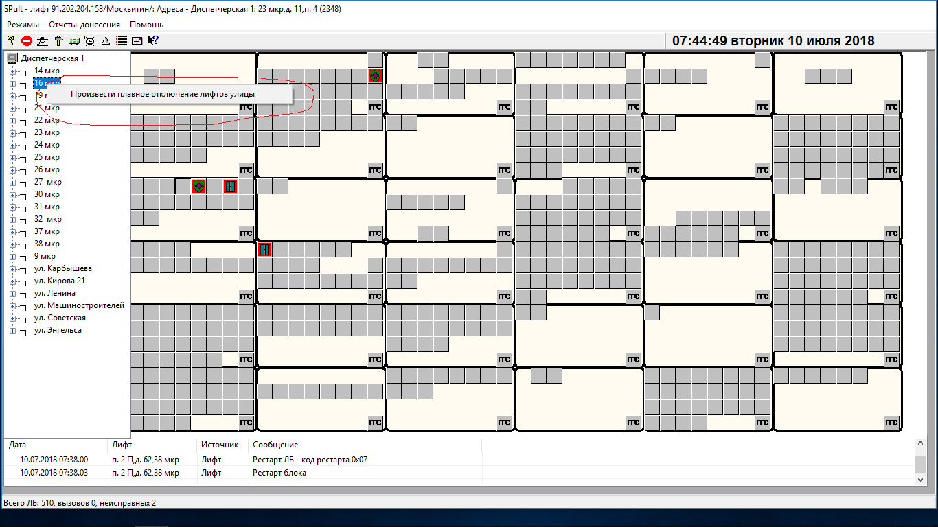

А на spult плавное выключение есть? Настроил в диспетчерскую spult, на мпульте плавное отключение присутствует, на спульте нет. Можно что нибудь сделать?
А это что?
    77.9 KB · Просмотры: 0
    73.8 KB · Просмотры: 0
А какой смысл в этой функции на 1 лифт???
Включил связь с кабиной, убедился что ни кого нет, да отключил его
