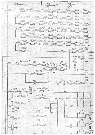

Да понятно всё и с РКД и кондером. Вот что получается:
Я отыскал схему 012.10.4.16.00БЭ3 Самаркандского завода от другого лифта и она действительно нормальная, т.е. 101-ЦБ-35(что ты упоминал)-ДК- ДШ-РКД. 0121041600__3.JPG
Я работал по схеме, которая находится в МП -012.10.4.12.00 АЭ3 и на ней нет цепи 35-ДК, а ДК начинается со 101 провода! Я не знаю почему так-то ли схема плохая, то ли станции старые очень, но она ввела в заблужение. Вот теперь надо проверить непосредственно на станции -может быть все так как надо в станциях, а схема не та. Вообщем буду там-разберусь. Разобраться необходимо потому что 16 или более таких станций сейчас под диспетчеризацию подсуетили.
Если подключать по этой схеме, то использовать можно 48 конец, если я правильно понял (35-1 и 45 в ней нет). А можно и 389, но 213 в максимум загнать (несколько секунд) тогда не будет КЗ ЦБ, как я ранее делал.
    54.7 KB · Просмотры: 0
В схеме 012...БЭ3 можно использовать в качестве РДК-389, КЗ ЦБ возникать не будет т.к. между RC-цепочкой (C2 и R62) и 389 есть н.р. контакты РКД. 213 в максимум загонять не нужно. И еще по поводу 213 таймера, если время по 213 таймеру превысит время РОД, то КЗ ЦБ не сформируется. Нужно поаккуратней с этим.

Понятно. Но тогда и CD1 надо на 35. И вообще нет этих вариантов схем отработанных? Я так понял что вот эти Э3, АЭ3, БЭ3 - есть модификации схемы?
Да для 012...БЭ3 CD1 (до ДК) - 35, CD2 (после ДК) - 301. Для БЭ3 есть схема отработанная - вопросов по ней не было (ссылки на схемы АЭ3 и БЭ3 добавил на временную страничку http://lkds.ru/connect55/conn55.html).
Я отыскал схему 012.10.4.16.00БЭ3 Самаркандского завода от другого лифта и она действительно нормальная, т.е. 101-ЦБ-35(что ты упоминал)-ДК- ДШ-РКД. Вложение IPB #70
Чтобы не париться, я делаю просто: если при нажатии "Стоп" МП РКД отпадает, то в блок подаю 389, если не отпадает, то 35 беру на контактной группе РКД и через свободную группу РКД (она всегда есть) подаю в блок. А мешает ли конденсатор смотрю по тулсу в работе. В данной схеме, возможно, и 48 подойдёт, но здесь в цепи РКД всё уже есть.

Но там ведь тоже 35 присутствует-а у меня как раз это спорный вопрос. Вообщем разберусь со станцией послезавтра.
Чтобы не париться, я делаю просто: если при нажатии "Стоп" МП РКД отпадает, то в блок подаю 389, если не отпадает, то 35 беру на контактной группе РКД ...
Ну правильно-я так и решил проверить. Осталось только на эти объекты послезавтра попасть. :)

Проверил стопом - РКД не отлипает, (35 цепи до ДК нет, ДК от 101) значит схема в МП (012..АЭ3) правильная. Поэтому оставил все как был настроено (ABL на 17 точку, 85=0, 39=1), чтобы был контроль ЦБ. Отредактируйте пожалуйста схему для АЭ3 в соотвтствии с этим подключением, и хотелось бы её получить.
Теперь прикол -в другом доме две одинаковые станции ШОК5906 с общим ЯОКом и почему-то две кнопки вызова на этаже (ЯОК по моему -не живой :) ), схема 012.10.4.16.00 БЭ3, прямо на станции бирка висит!. Казалось бы - ноу проблем, схема есть. Проверяю через СТОП, одна РКД рвет, другая нет!!!!! :blink: Чтобы не изобретать подлючу также.
И еще на 012.. АЭ3 (в первом случае) -на одной станции выбивает КЗ ЦБ, а на другой- нет., хотя явно видно влияние кондера(по схеме выше если изменить - не 35 на ДК, а 101 и убрать контакт РКД 78-79) !
