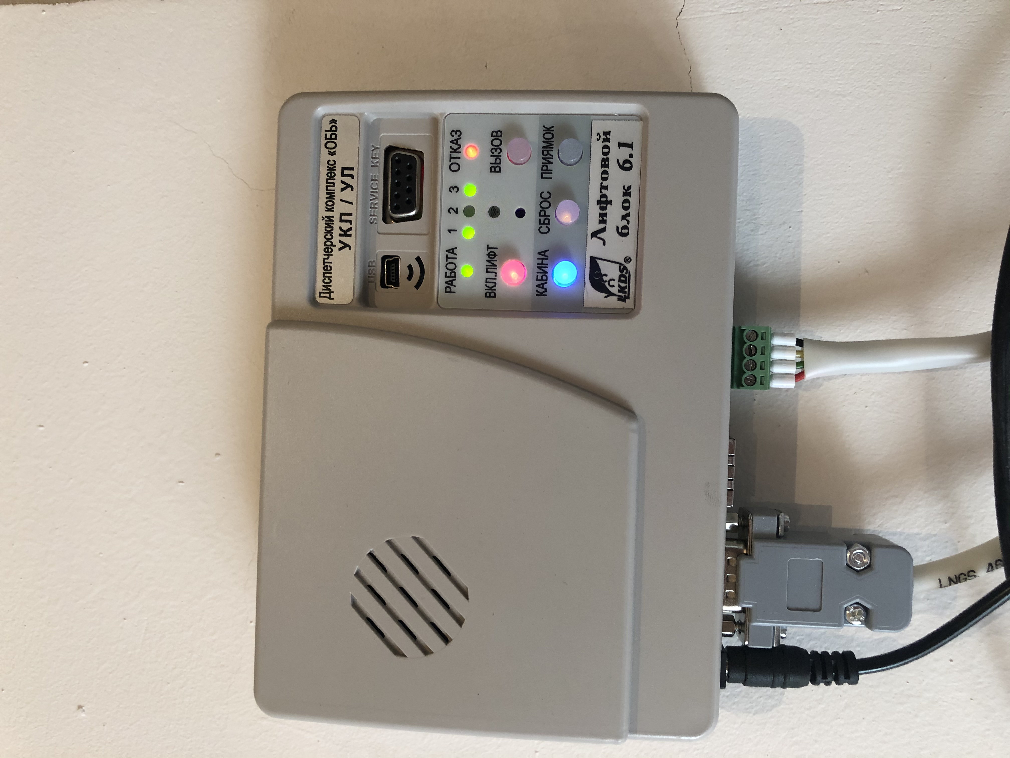

Спасибо большое. Знаю, что должен быть с готовым разъёмом, а столкнулся с таким
В данном случае только кабелем не обойтись.
Это ЛБ-УКЛ/УЛ. Физические интерфейсы у лифтов УКЛ/УЛ отличаются от ШУЛК17 и ШУЛК32 (ШУЛМ). Поэтому ЛБ-УКЛ/УЛ не будет работать контроллерами ШУЛК17, ШУЛК32 (ШУЛМ) без переработки.
Переработка заключается в замене интерфейсной платы в лифтовом блоке и загрузки в лифтовой блок соответствующей прошивки. К слову сказать, совместимости на аппаратном уровне между станциями ШУЛК17 и ШУЛК32 тоже нет, поэтому для них выпускаются отдельно ЛБ-ШУЛК17 и ЛБ-ШУЛК32.
Лифтовой блок на фотографии подключается к лифтам УКЛ, УЛ, УЭЛ.
Ну и наверно самое затейное - на фотографии ЛБv7.2, но в нижней части наклеен стикер "Лифтовой блок 6.1".
Лифтовые блоки 6.1 имеют совершенно другой конструктив.
