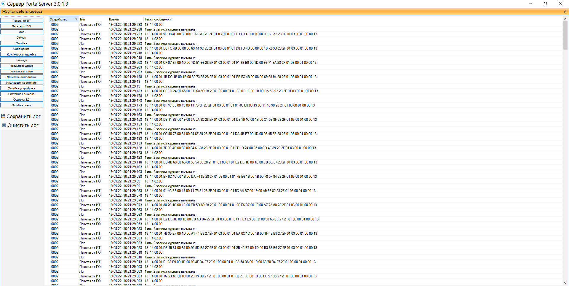

Похоже что портал решил задудосить мне сервер. Собственно скрин лога прикладываю. 2022_09_19_16_21_29.png

Что вас не устраивает на скрине?
то что портал непрерывно обменивается одними и теми же данными (несколько раз в секунду, непрерывно), это норма?
Портал не обменивается одними и теми же данными. Он вычитывает журнал работы - записей в нем может быть тысячи единиц - вычитывание идет по 2шт за такт. Запрос действительно монотонный и отличается одним битом, а ответы разные - обратите внимание на скрин. Так что программа полностью психически здорова!
