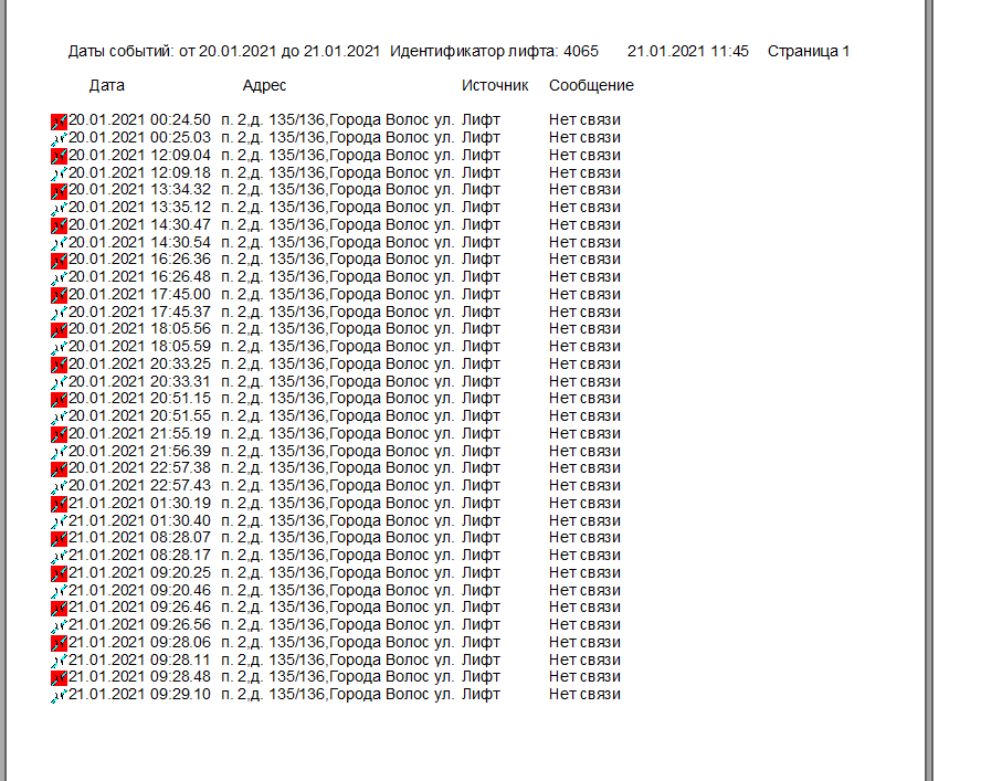

Коллеги есть одна загадка для решения которой требуется ваша помощь.
Всем у кого есть подключения моноблоков СМ3 по PPPoE (и особенно желательно с провайдером Ростелеком),
огромная просьба посмотреть журнал за несколько дней на предмет кратковременных пропаданий лифтовых блоков со связи на ЛШ, которые повторяются 10-20 раз в течении дня.
При этом если делать отбор по данному УМ-у, то никаких сообщений о неисправности ЛШ или источника 60 нет. Т.е выглядит это как кратковременные разрывы линии по всем блокам на линии (и даже с тем что рядом с моноблоком находится). Примерно так:
Данный эффект наблюдается и в самом окне программы СПульт как кратковременные значки отсутствия связи, но не всегда..
О подобных замеченных проблемах просьба сообщить тут и описать какой провайдер, какая ЛШ (воздушка или по стенам, техэтажу), сколько блоков на линии, и есть ли какие сообщения по УМ?
Да, выглядит это конечно немного странно, но в этом то и загадка...
Вложение IPB #2251
