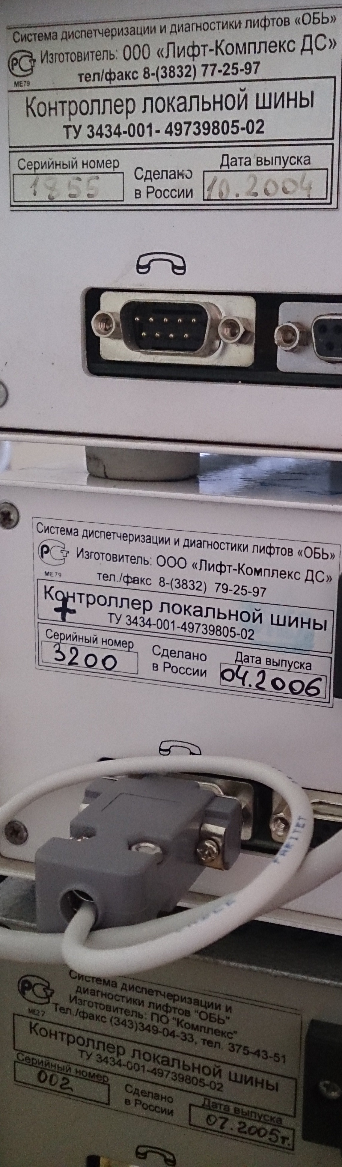

Подскажите есть возможность переделать эти версии КЛШ(картинка). Для нормальной работы с ЛБ 6.0? Без передергивания питания ЛБ-6.0 после отключении КЛШ. Или менять на новые придется все линии переведенные с ЛБ5.5 на ЛБ 6-7?

Скорей всего. Версия ЛБ-6.0 по 8-му адресу. Остальные блоки на линии 5.5 версии. А КЛШ старой версии.
А как решить без замены КЛШ, сходить передернуть питание у этого блока и он выйдет на связь. До следующего отключения Линии.
