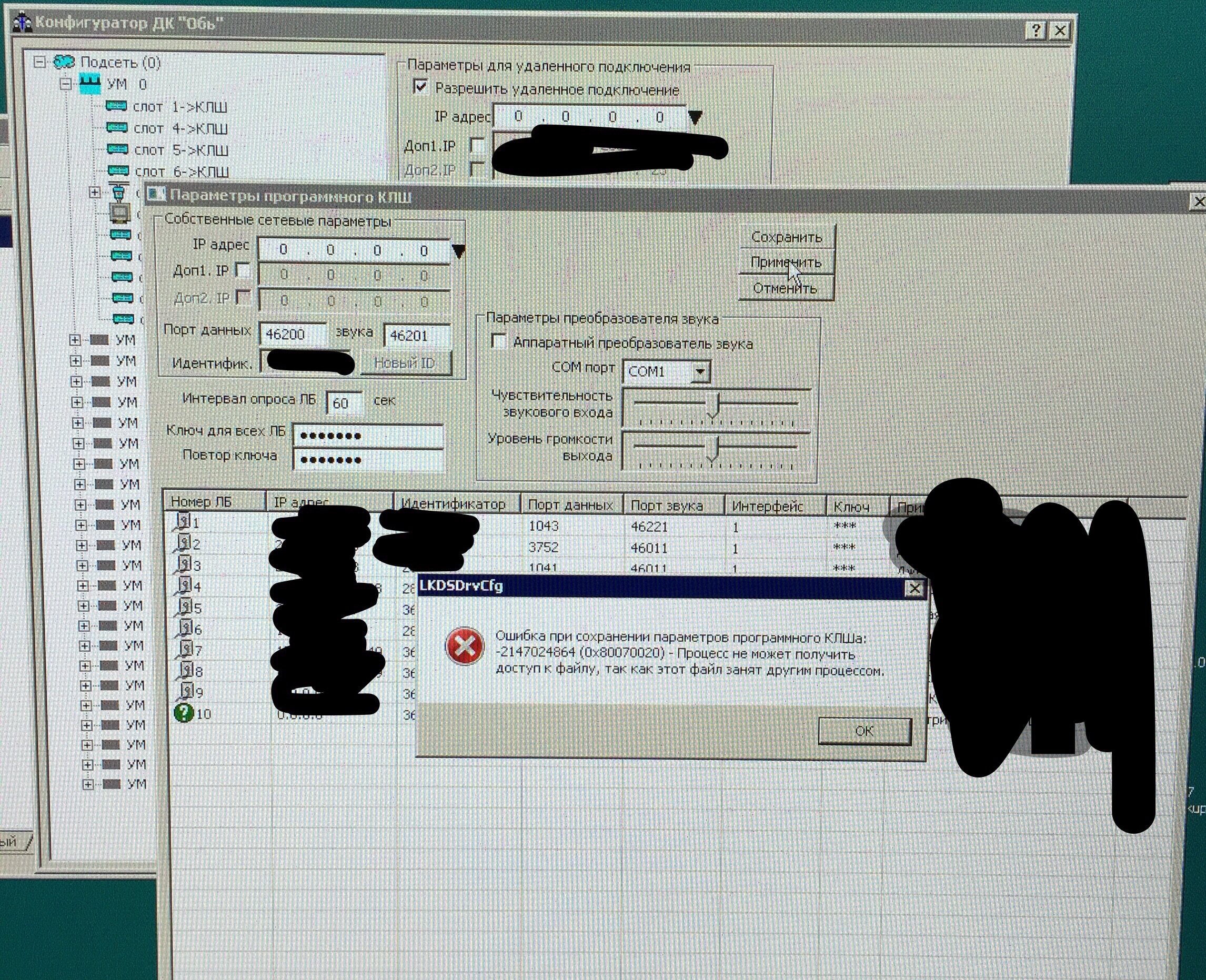

Всем добрый день!
Столкнулся с проблемой: невозможно добавить в программный КЛШ новые ЛБ, при сохранении выдает ошибку - скрин прилагаю
В чем может быть проблема?
Данная проблема появилась не так давно, но поначалу помогал перезапуск службы LkdsDrv, сейчас уже и это не помогает нет!

Pro100A1ex написал(а):
Всем добрый день!
Вложение IPB #1559
Попробуйте перезагрузить компьютер.
Перегрузил, проблема осталась !
P.S. Попробовал добавить ЛБ в другой слот программного КЛШ и нажать "применить", и вуаля, процесс пошел без ошибок :), не закрывая конфигурации перехожу в слот 4 ПКЛШ , пробую добавить - и обратно ошибка! Да, еще вспомнил - "про цветомузыку ЛБ в ПКЛШ", так наверно забыл тогда сказать, что это происходило тоже не во всех ПКЛШ
Конфигурация ПКЛШ храниться в XML файле в папке \LKDSDrv\LKDSDrv\
Формат имени файла LKDSClb<Подсеть>_<УМ>_<Слот>.XML
Например, файл:
\LKDSDrv\LKDSDrv\LKDSClb00003_001_10.XML
содержит конфигурацию ПКЛШ 3:1:10
Проделайте эксперимент - перепишите (сохраните) конфигурационной файл ПКЛШ, в который не удаётся добавить ЛБ.
Затем попробуйте удалить конфигурационный файл в папке \LKDSDrv\LKDSDrv\.
Удастся ли удалить этот файл?
Если файл удалось удалить, то его нужно восстановить из сохраненного.
Суть проблемы в том, что ПКЛШ не удаётся сохранить конфигурационный файл с новым содержим, т.к. этот файл открыт каким-то другим процессом (программой) Windows.
Возможно это антивирус. Попробуйте остановить антивирусы.

Удалить файл получается только при остановке службы LKDSdrv!
P.S. При удалении и повторном запуске службы LKDSdrv создался новый файл ум4, в котором получилось добавить ЛБ. Закрыл , открыл, добавил - все ОКей, останавливаю службу LKDSdrv, копирую старый файл ум4 - печалька, добавить нельзя :(
Выход нашел: вручную открываю файл УМ4 и по аналогии ручками прописываю новые блоки :wacko:
Спасибо за информацию.
