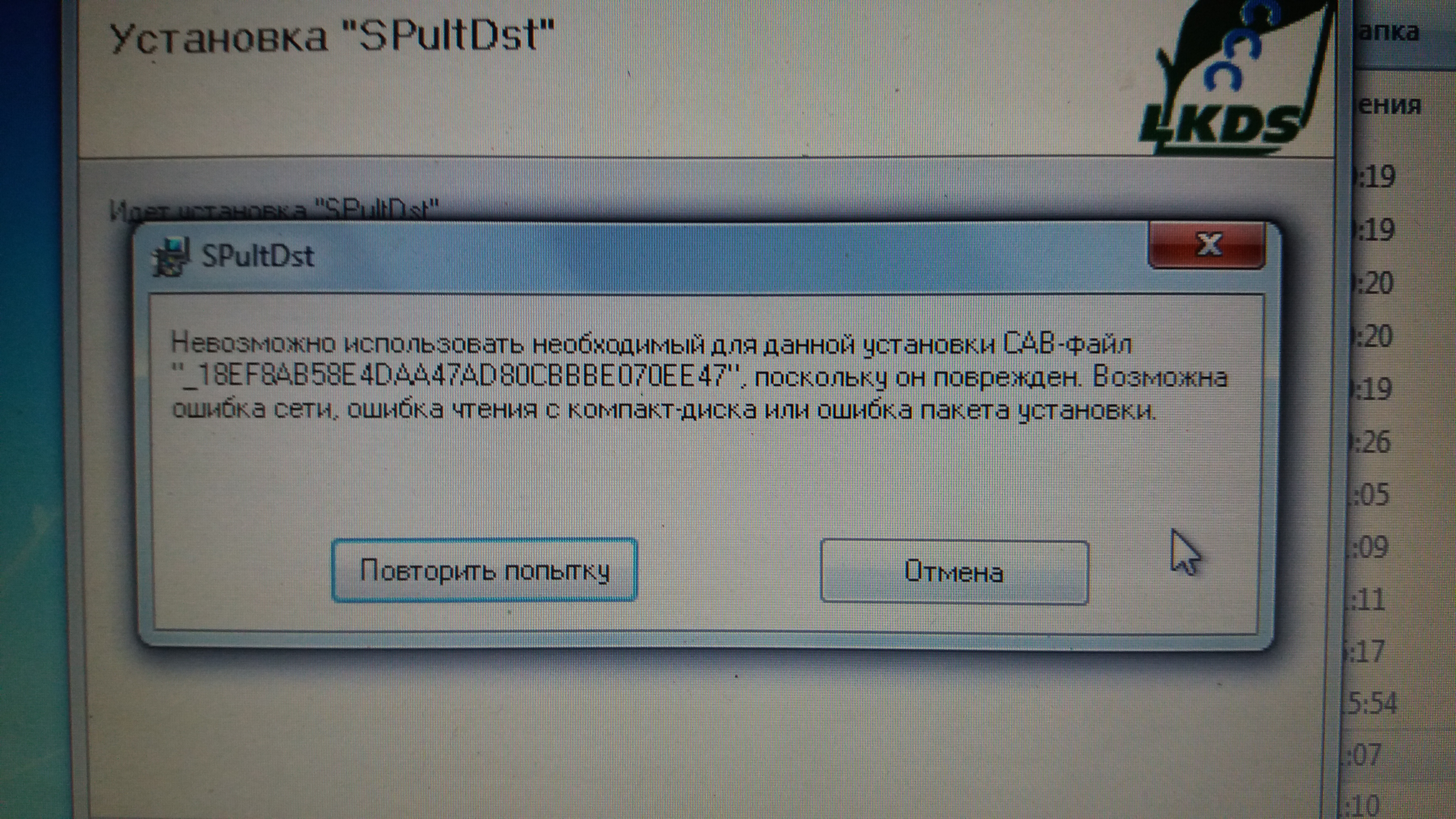

Хотел установить клиенскую прогу на ноут с виндой7. Скачал сегодня с сайта SPultDst и увидел это:
20210920_012353.jpg И облом. Куда копать, если других программ от ЛКДС на ноуте нет и не было?

В сообщении не говориться, что установлено другое ПО ЛКДС.
Сообщение говорит о повреждении структуры файла SPultDst.msi
Скорее всего, файл SPultDst.msi был загружен с ошибкой, либо файл SPultDst.msi был повреждён уже на компьютере.
Попробуйте ещё раз загрузить файл SPultDst.msi

Пробовал дважды - всё то же....никак. Загрузил дистрибутив LkdsDrv - всё запустилось. Появились какие-то отдельные настройки связи диспетчера. Хотелось бы на это какую-нибудь информацию прочесть или увидеть в действии образец настройки.

Желательно обратиться в службу тех поддержки, т.к. ситуация не ясна.
Что собственно хочется увидеть?

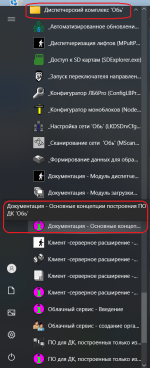

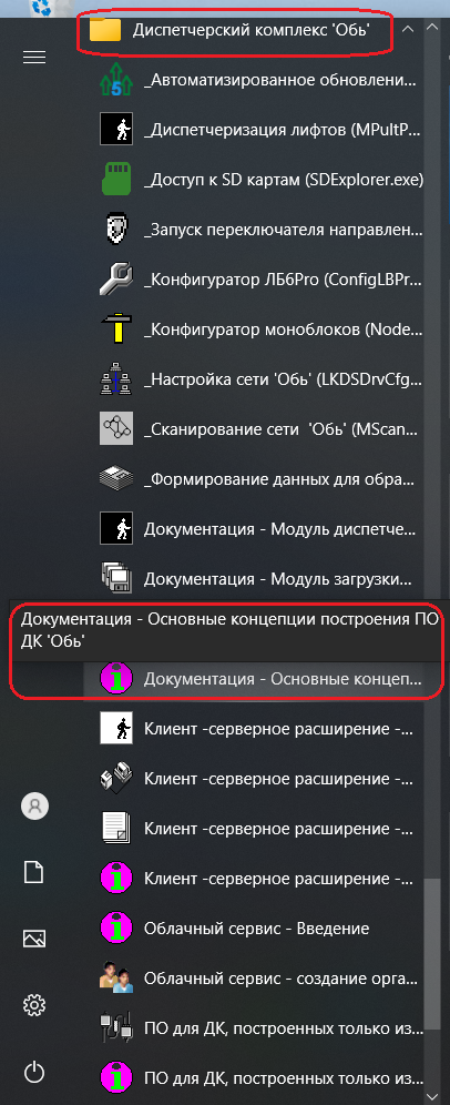

В установленном ПО есть документ "Основные концепции построения ПО ДК 'Обь'" LKDSDrvDstMenu.png
Его нужно прочитать.
В составе ПО есть:
1. поставщики информации ЛБ в ПО диспетчеризации это:
- "Сеть передачи данных 'Обь" (LKDSDrv, LKDSDrvCgf), которая поддерживает и ЛБ7 и ЛБ6.1Pro и ЛБ6.1ProCM3 и ЛБ6.0 и Моноблоки СМ3
- "Служба поддержки ЛБ6Pro" (LKDSPro, LKDSProCfg), которая поддерживает ЛБ7, ЛБ6.1Pro, ЛБ6.1ProCM3
2. Программа диспетчеризации MPultPro, которая использует "Поставщиков информации" и позволяет собственно контролировать состояние лифтов диспетчерами и обслуживающим персоналом
3. Программа SPult и мобильные приложения ASPult, ASPultPlus, iSPult, WSPult (в дальнейшем *SPult), которые подключаются к серверам диспетчеризации (LKDSDisp, LKDSDomain, LKDSCloud) и позволяют контролировать состояние лифтов диспетчеров диспетчерами и обслуживающим персоналом
3. Сервер диспетчеризации LKDSDisp, который использует "Поставщиков информации" и поддерживает работу *SPult (LKDSDisp - устаревший сервер диспетчеризации)
4. Сервер диспетчеризации LKDSDomain, который использует "Поставщиков информации", может обеспечивать непосредственное взаимодействие с ЛБ7, ЛБ6.1ProCM3 и поддерживает работу *SPult (LKDSDomain рекомендован для использования)
5. Облачный сервер диспетчеризации LKDSCloud - обеспечивает непосредственное взаимодействие с ЛБ7, ЛБ6.1ProCM3 и поддерживает работу *SPult
6. Вспомогательные модули для настройке ЛБ и ПО
