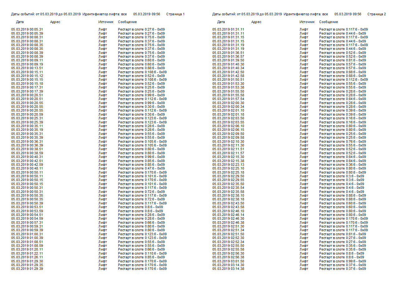

Заметил массовую "истерию" у моноблоков не СМ3, идут регулярные рестарты по 0х09
2019_03_05_09_59_29__2_.png и так постоянно.
    71.7 KB · Просмотры: 0
Добрый день.
Вложение IPB #1867 и так постоянно.
Надо изучать структуру и хождение пакетов. Вполне возможно в системе появилась петля.
Анализ журнала за предыдущие периоды помогут выяснить примерное время возникновения проблемы.
Полученные данные можно соотнести с работами проводимыми с сетью и локализовать проблему.
Хорошо, копнем вглубь. А что означает рестарт 0х09?
Прошерстил всю сеть, петель не обнаружено. Во всех КСЛах две связи (к локальному диспетчеру и на сервер), маршрутизация по связям везде запрещена. Один моноблок находится в отдельной подсети, т.е. узлов в ней всего 3 (сервер, пульт и сам моноблок) и он тоже рестартует. Также проверил что я говорил в начале - рестартуют ВСЕ НЕ СМ3 моноблоки, КСЛы и моноблоки СМ3 ни разу не рестартовали.
