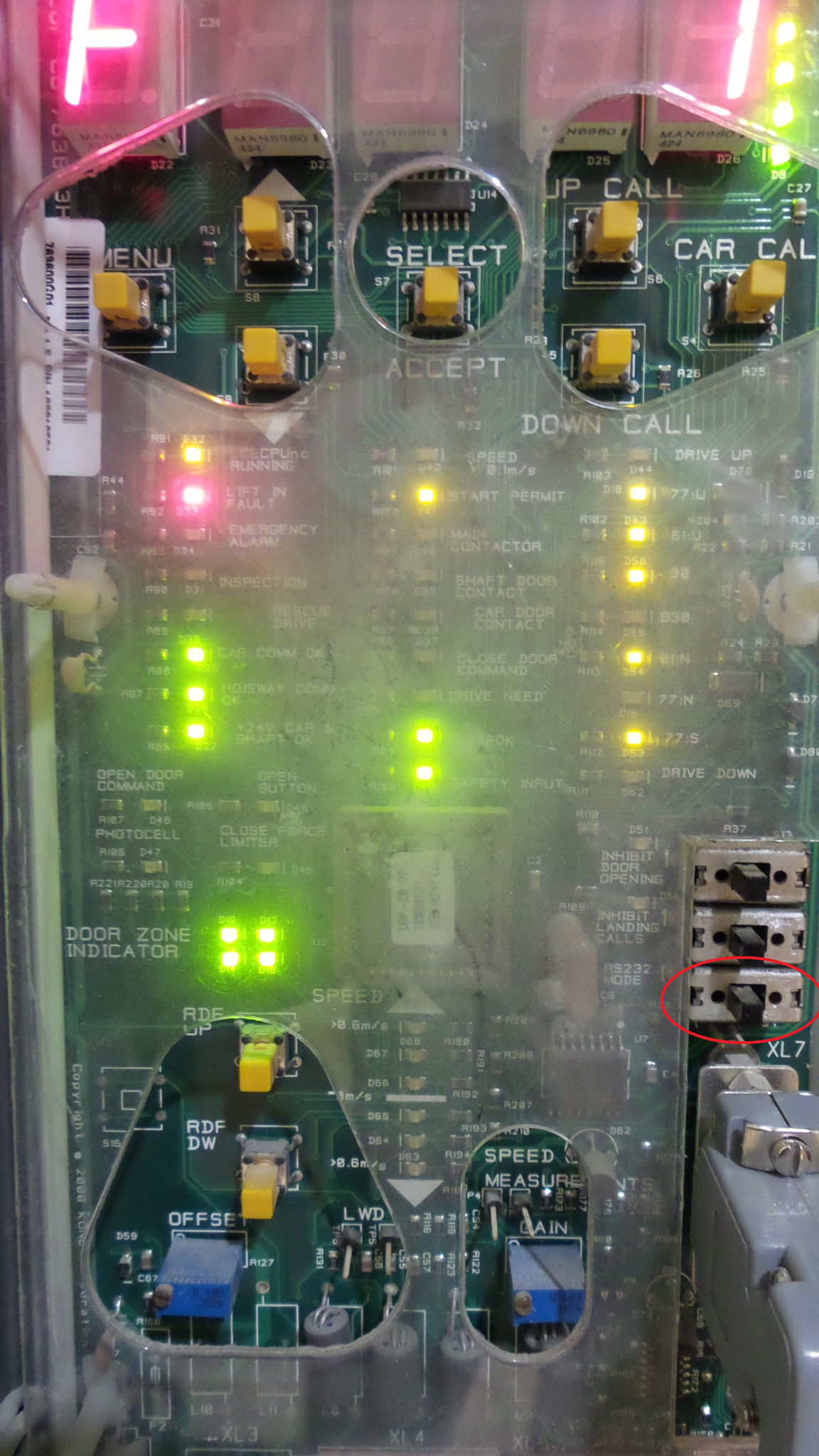

На обьекте 4 лифта KONE , блок постоянно показывает отсутствие обмена с mcs и простой лифта. С остальными обьектами где тоже лифты производителя KONE все работает нормально. Лифты безмашинники и станция находится в шахте , вопрос есть ли разница подключения телеметрийного разьема в станции внутри шахты и снаружи на панели управления лифтом ? Пробовал и туда и туда , менял прошивки но результата не ко кого. Блоки 6.0 CM3.

Надо подключать к панели управления лифта, выведенной на верхнюю посадочную площадку. Не забывать про переключатель RS232 (на индикаторах должны быть прочерки) и наличие в ЛБ последней прошивки, а также питания ЛБ от 220В. Если что-то не получается связывайтесь со службой технической поддержки.

Уточните пожалуйста , что именно за переключатель rs232 , опишите более подробно .
Смотрите фото,красным овалом выделен нужный Вам переключатель. Переведите его вправо и на дисплее появятся прочерки, в так режиме блок должен начать обмен информацией со станцией управления.

Огромнейшее спасибо !
