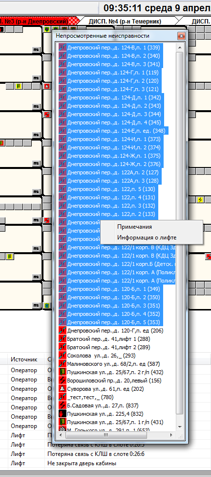

revit написал(а):Может имеет смысл сделать групповые операции для диспетчера в окне непросмотренных, допустим отложить несколько лифтов разом при пропадании связи?
Вложение IPB #803
Кто как считает? Высказывайтесь.

revit написал(а):Вообще то есть кнопочка непросмотренных неисправностей, после нажатия которой откроется окно с проблеммами. Дважды кликнув по нужной строке оно (событие) "отложится" и звук прекратится.
