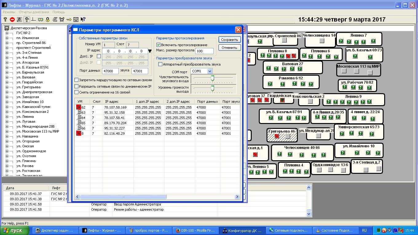

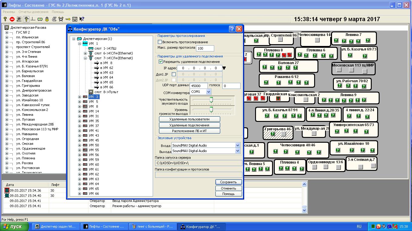

Сегодня оба КСЛа, которые на диспетчерском пульте, перевел в режим программный. Отключил комп от ММИ. Все адреса заработали, кроме этой больницы. Ездил в больницу, обновил прошивку, выключал и включал КЛШ. Когда приехал на пульт - на обоих больничных лифтах появились колокольчики вызова и постоянно шел сигнал вызова диспетчера, а связи уже не было. И если щелкнуть по иконке лифта - то моментально открывалось окно ГГС. Причем избавиться от звука вызова можно было только зайдя в режим Администратора.
Куда копать теперь?
И может я что то не понимаю в сетевых протоколах, но объясните пожалуйста, какая разница, для больничного роутера, от кого идут пакеты данных - от аппаратного КСЛ или программного. Если он (больничный роутер) аппаратные данные не пропускал, то как он будет пропускать программные? Тут кто то писал, что для программного КСЛ не надо делать проброса портов, которые на адресах, на том конце линии.Как так то?
Запринтскринил все настройки, и на КЛШ в больнице, и программного КСЛ на пульте. Но если остальные 22 связи заработали - то вряд ли это моя ошибка. Но могу выложить, если надо.

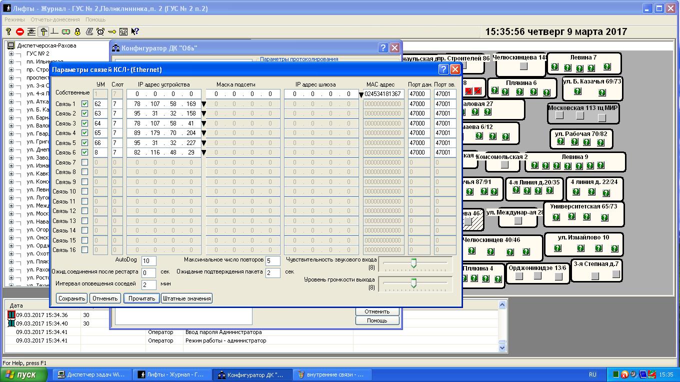

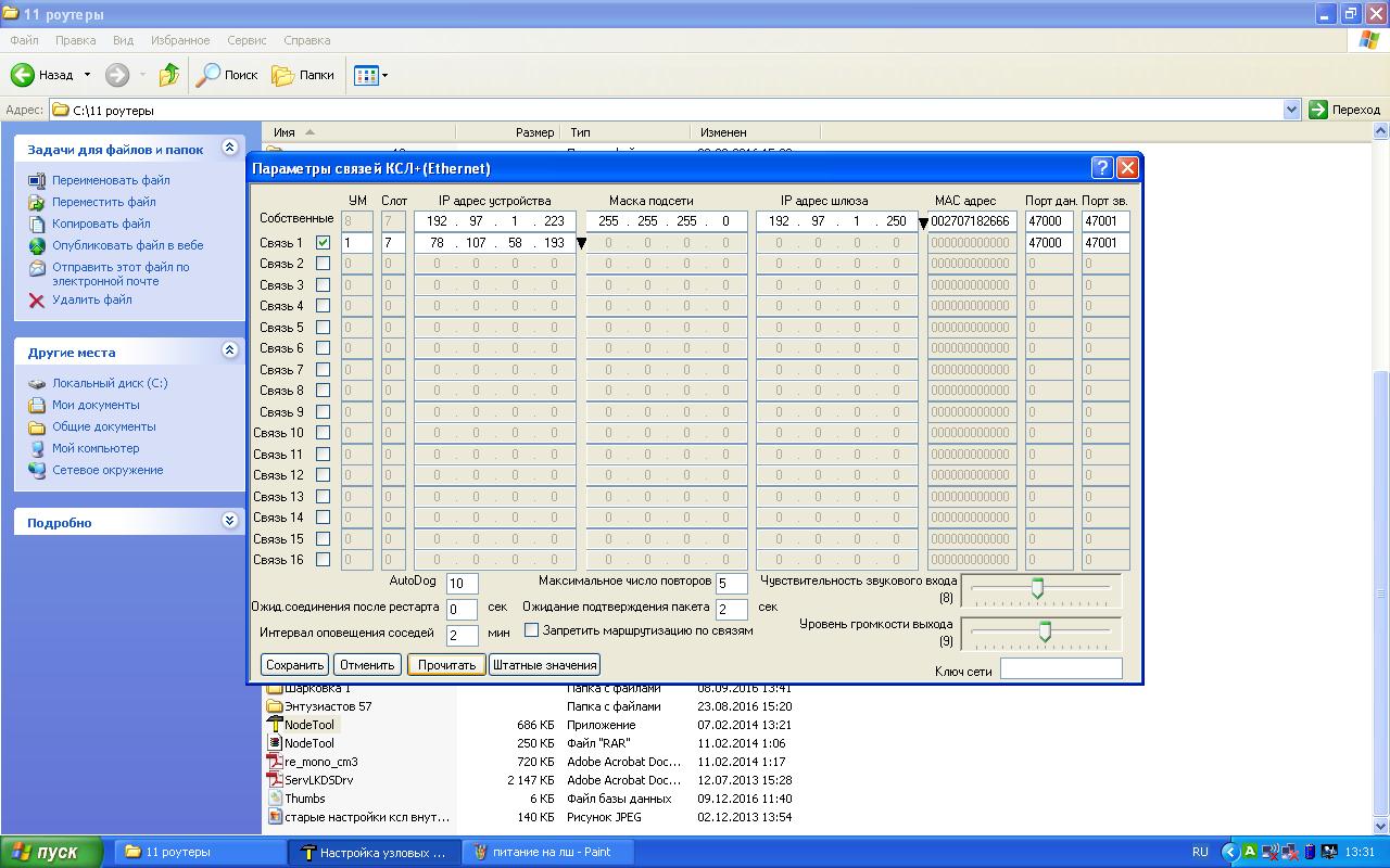

____03_2017.JPG - Настройки КЛШ в больнице
____________.JPG - адреса связи на программном КСЛ на пульте
________________.JPG - внутренние адреса связи

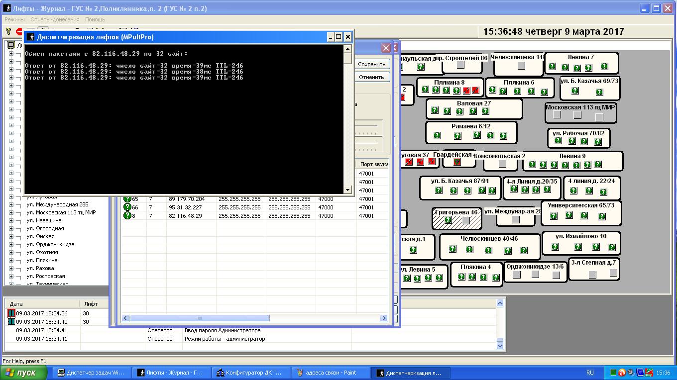

________________.JPG - идет пинг с больницей (с пульта)

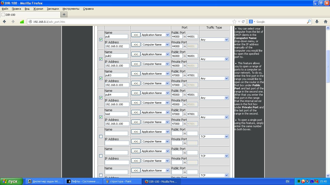

______________.JPG - проброс портов на роутере пульта
_________.JPG - общая структура диспетчерской

Поставьте галочку "разрешить по динамическим IP"
Измените в портфорвардинге протокол с Any на UDP на всякий случай.(я бы вообще этот Длинк выкинул и поставил что-нибудь нормальное, имхо.)

На 8 УМе в моноблоке адрес внешний? Почему не совпадают адреса в нем и в связи ПКСЛ?

Это Длинк дир-100. Охрененный аппарат, я считаю. Работает как автомат калашникова - безотказно!!! На половине адресов такие - проблем нет. Изменю конечно протокол, но другие 22 связи работают.
Не понял про 8 УМ. На первой картинке - связь - адрес пульта. На ПКСЛах - адрес больничного роутера. Там вроде все нормально. Если речь про первую картинку - то это адрес КЛШ во внутренней сети больницы+в связи адрес пульта. А больница выходит в инет через роутер Длинк Дфл-1660 (это его статический IP я и прописываю в связях ПКСла) и из за которого и была создана эта тема.
Галочку не нужно убирать. Тогда все возможности ПКСЛ будут работать.

Давно дистрибутив обновляли? а то настройки КСЛ (адреса связи) ооочень по старому отображаются.
Обновите его.

На больничном роутере откройте порты и пробросьте их на моноблок. И если там DHCP привяжите этот ip по маку.
убедитесь,что порт куда воткнтут моноблок прописан в внутренней сети...это DFL 1660 это не обычный роутер. Каждому порту назначается свои свойства,он может быть и WAN и LAN.
Может входить в DHCP с мастер портом,а может просто висеть отдельно.
А пингуете вы внешку DFL 1660.
Вот тут проброс ... http://dlink.ru/r/faq/85/480.html
