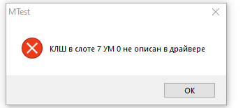

Огромная просьба к разработчику программы :
Сделайте выбор слота КЛШ при запуске программы. А в идеале бы еще и прописывать номер УМ в котором находится тестовый клш.
Я вместо клш использую моноблок и программа не запускается т.к в 7 слоте нет клш.
