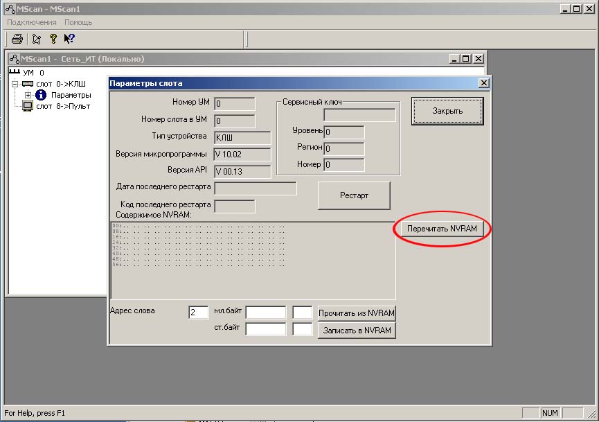

Открываете MScan. Находите нужный вам КЛШ. Открываете параметры КЛШ. Перечитываете его NVRAM. После этого в дереве MScan'а отрисуются все прописанные у него блоки.

Вы хотите сказать, что у вас нет вот этой кнопки?
    73.1 KB · Просмотры: 1

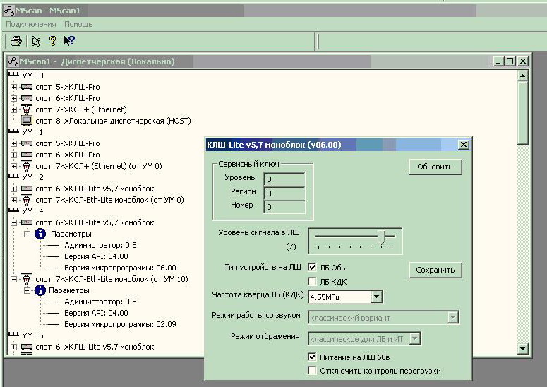

Я хочу сказать, что у меня есть следующее:
    120.2 KB · Просмотры: 1
И в каком месте мне их смотреть???

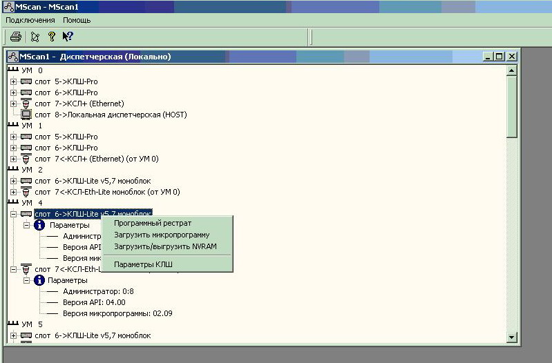

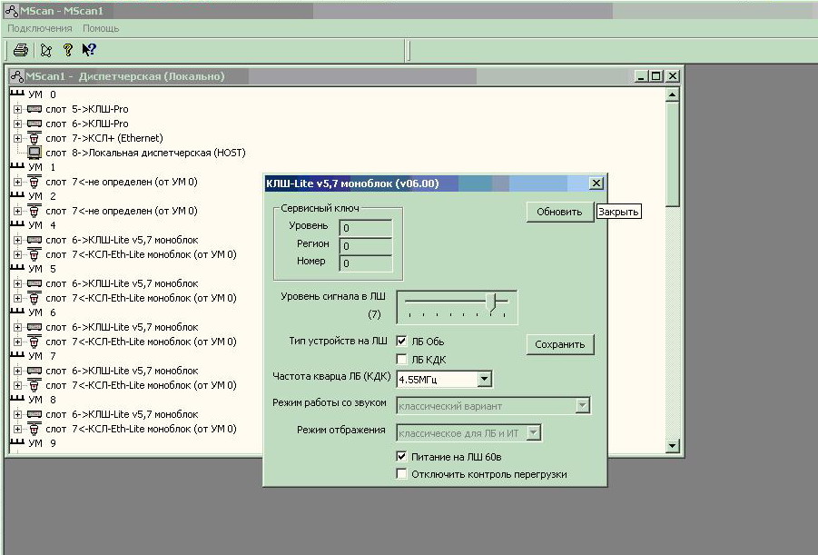

Второй рис - меню. Первый - собсно параметры КЛШ.
