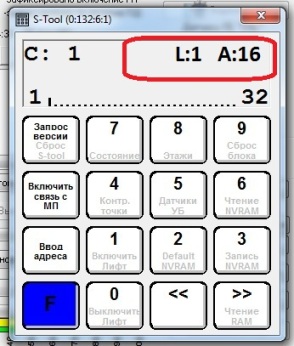

Может лучше в правом углу экрана состояния ЛБ? как то логичнее... Запросил сотстояние ЛБ а там в правом углу показан адрес на ЛШ и есть ли связь с КЛШ примерно так A:02 L:1 или KLSH:1 A:02
Если это проблематично то и первый вариант устроит.

Не очень понял насчет правого верхнего угла аппаратного сервисного прибора... индикатор 2 строки по 16 символов... в которых все уже предопределено....
Ну в правом же углу есть место?

Хорошо бы. Но в последствии, думаю нужно и в прошивку добавить ,jktt наглядный вариант по кнопке "состояние".
    43.6 KB · Просмотры: 0
Вложение IPB #580
