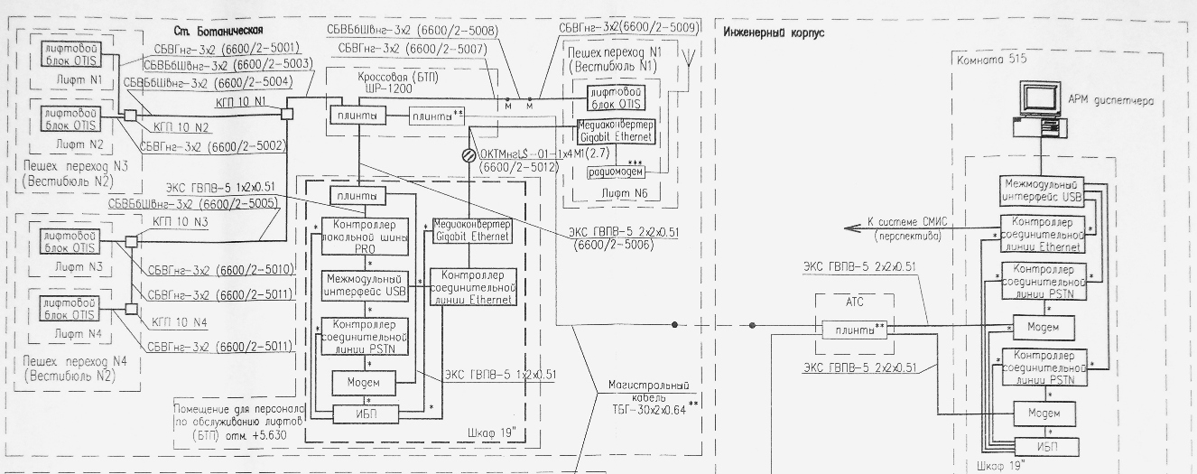

Здравствуйте!
Хотелось бы узнать насколько работоспособна проектная схема, а также будут ли работать модемы без внешнего источника 60В?

Т.е. без подключения АТС? Думаю что нет .

Оборудование было запроектировано в 2007 и уже закуплено, только добавили GSM и сетевой контроллер.

Вы так и не ответили -будет реальный диалАп с номером телефона или нет?
