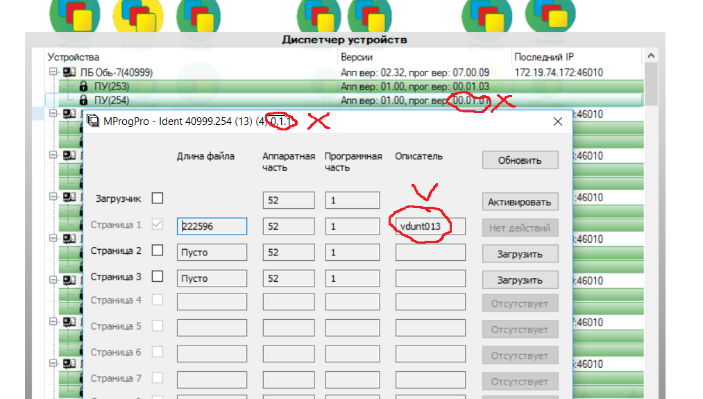

Здравствуйте,
имеется 15шт ЛБ 7.2 к ним подключены 30 шт ПУ
При обновлении ,по инструкции, на свежее ПО, все обновляются нормально. Все активируются. Но после активации часть из ПУ все также показывает прежнее ПО. Картинку для более точного понимания прилагаю.
Скажите, так и должно быть? Тогда всё таки какая версия ПУ сейчас ? И как это исправить? Что бы было по армейски "Пусть безобразно, но однообразно"
    195.7 KB · Просмотры: 1
Была такая проблема с кривым загрузчиком. Звоните в техподдержку для решения проблемы. Либо перешивать их в СЦ, либо обмен.
