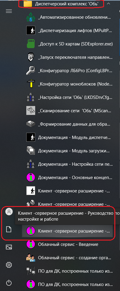

Можно запустить сервер и подключаться через SPult на втором компе.
А перенос с LKDSDrv на Spult данные перетащить без проблем?
Или стол придется заново рисовать с таблицами IP умов, прописанных в ксл с клш прошек и семерок?
Или где хранятся в сервере XML файлы со всеми настройками стола и вирт клш/ксл?
Процедура перехода с MPultPro на серверное решение описана в документе LKDSDrvDstMenu2.png
Заново ничего настраивать не нужно, буду использованы имеющиеся настройки.
