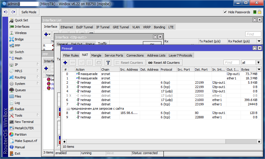

Недавно освоил (относительно) чудо - Mikrotik RB750. Тут за копейки функционал практически ЦИСКИ. В продолжении моего прошлого поста на эту тему - и настроить время жизни маршрута можно, да и все что угодно... Для центральных офисных точек ОБИ рекомендую категорически - там и l2tp сервер, и pptp, вообще - не роутер, а мечта админа!
    112.9 KB · Просмотры: 0
