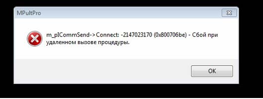

slavakudr
Собственно MPultPro 4.7.0.0 выдал (файл прилагается)
Работает на Win7 32
Проблема возникла после перезапуска программы после ее зависания после примерно 4 дней беспрерывной работы. Процесс MPultPro был предварительно убит через диспетчер задач.
Перезагрузка компа помогла!
Как избежать? И вообще посоветуйте меры профилактики программы работающей 24/7. Спасибо.
    23.5 KB · Просмотры: 0

Для профилактики - для службы LKDSDrv установите тип запуска "Автоматически", в закладке "Восстановление" для первого сбоя, второго боя и последующих сбоях выберите "перезапуск службы". В поле "Перезапуск службы через" введите 0 мин.
А вообще подобные случаи должны быть проанализированы - для этого в выложенном дистрибутиве есть пункт меню "Формирование данных для обращения в техподдержку (SaveLog.exe)". При возникновении ошибки сформируйте и пошлите информацию (в процессе формирования будет подсказано куда)
И вопросы:
1) используется ли ММИ-USB ?
2) используется ли голосовой конвертер USB ?
ВячеславК и железо... не забывем про железо, на котором крутится 24/7 Мпульт!!
кулеры-шмулеры-блоки питания... пыль, грязь, бесперебойное питание.
А то часто бывает (да практически всегда!) что железо ширпотребовское да или вообще старье б/у-шное а запросы как к серверу IBM..
