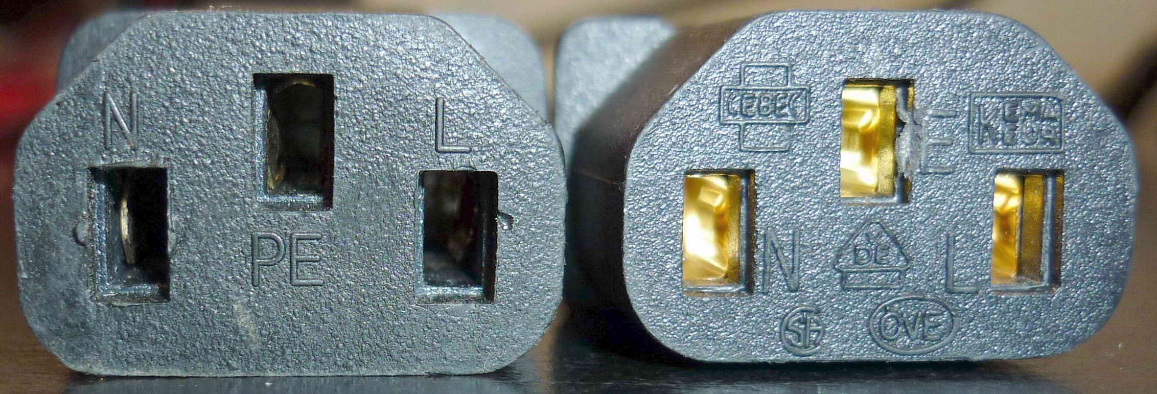

в последнее время стали поступать моноблоки и КСЛ с плохими сетвыми "шнурками". вилка в разъёме болтается, от лёгкого прикосновения вываливается.
последствия: 1.пропадает периодически питание моноблока, КСЛ. 2. на входе, например, моноблока стоит импульсный модуль питания KAM1515. От того, что "полосит" входное сетевое напряжение, этот модуль выодит из строя. Недавно принесли такой моноблок, совсем новый, со сгоревшим KAM1515. Да такого издевательства не выдержит любой импульсный источник питания.
В итоге копеечная экономия на шнурах питания может привести к весьмазначительным последствиям.
Просьба к производителю обратить внимание на обозначившуюся проблему.
догадайтесь какой разъём нормальный, а какой нет.
    247.8 KB · Просмотры: 0
Дело в том, что ответные части этиз разъёмов, находящиеся в моноблоке, КЛШ или КСЛ, бывают с узкими штырьками, а бывают и с широкими. Широкие, естественно, лучше. Левый на фото разъём, видимо, подключался на узкие штырьки.
