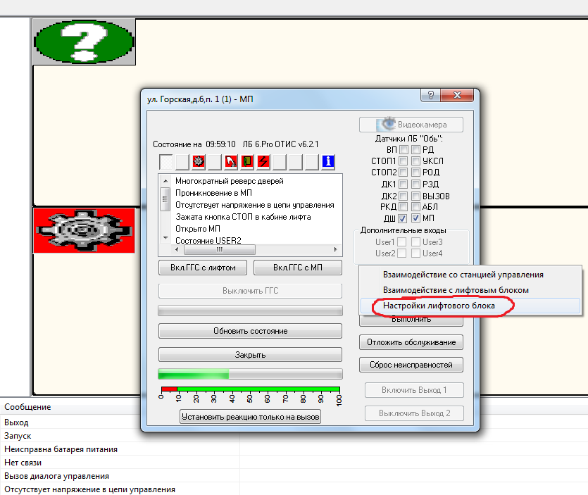

Обновив ПО, после запуска MPultPro вызываем диалог управления, затем нажимаем кнопку "Терминал", в которой выбираем пункт "Настройки лифтового блока"(как показано на картинке). SmartTool должен загрузиться.
Сохранения производятся только после нажатия на кнопку "Сохранить".

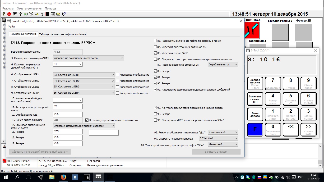

Хорошая визуализация привычных параметров-спасибо! Из замечаний-в 10 ячейке если на лифте задано более 15 этажей-программа отображает некорректно. Нсколько помню блоки поддерживают до 31 этажа.

В параметре 14 неплохо бы сделать выборку из набора значений в текстовом виде дополнительно к цифре. как в юзерах
В ячейке 7 прописано инверсное отображение состояния "15 кг" 7=178, а программа трактует как инверсное "двежение вверх" 7=176. В списке два раза "признак движения вверх".

Скриншот прилагаю, этажность выше 15 нельзя выбрать в 10 ячейке из выпадающего списка. Именно так и проявляется.
По выпадающему списку отображения состояний-Признак движения вверх 2 раза написан, потом 15кг. Наверно, в обном случае должно быть "вниз".

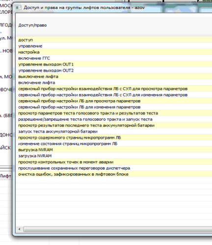

Нет смысла усложнять MPUltPro. Клиент-серверное расширение позволяет задавать пользователям различные права и, в частности, право на просмотр настроек блока, на изменение настроек блока.
