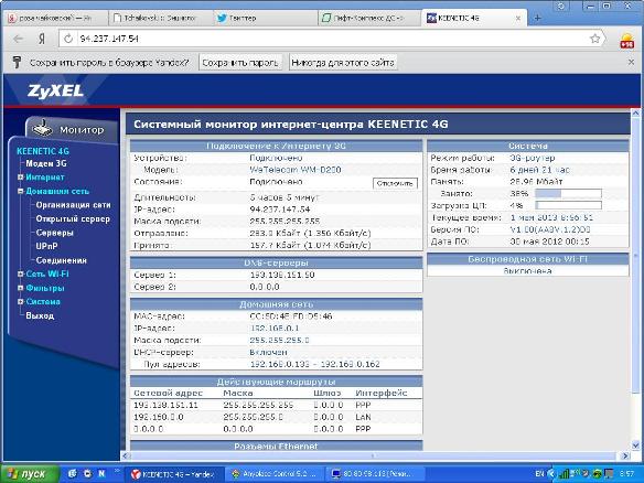

MyPMAH написал(а):
ZYXEL Kееnetic 4G (прошивка без русского) один или два на весь город из-за отсутствия спроса на них,
:blink: :o zyx4g.JPG
Zyxel достойная железяка и сертифицированна в РФ, поэтому не может быть не русифицирована.
И кстати имеет две ветки прошивок- ширпотребовскую и профессиональную с поддержкой команд Циско и резервированием.
На картинке выше- обычная. Питается от 12 В.

и стоимость 2400руб против 1400руб на dir320, к тому же последняя прошивка 320-го достойная и имеет встроенные настройки всех провайдеров. надо только выбрать страну и провайдера.
MR3220/3420 стоит 1200деревянныx... также все провайдеры включены. только английский интерфейс но простенький...

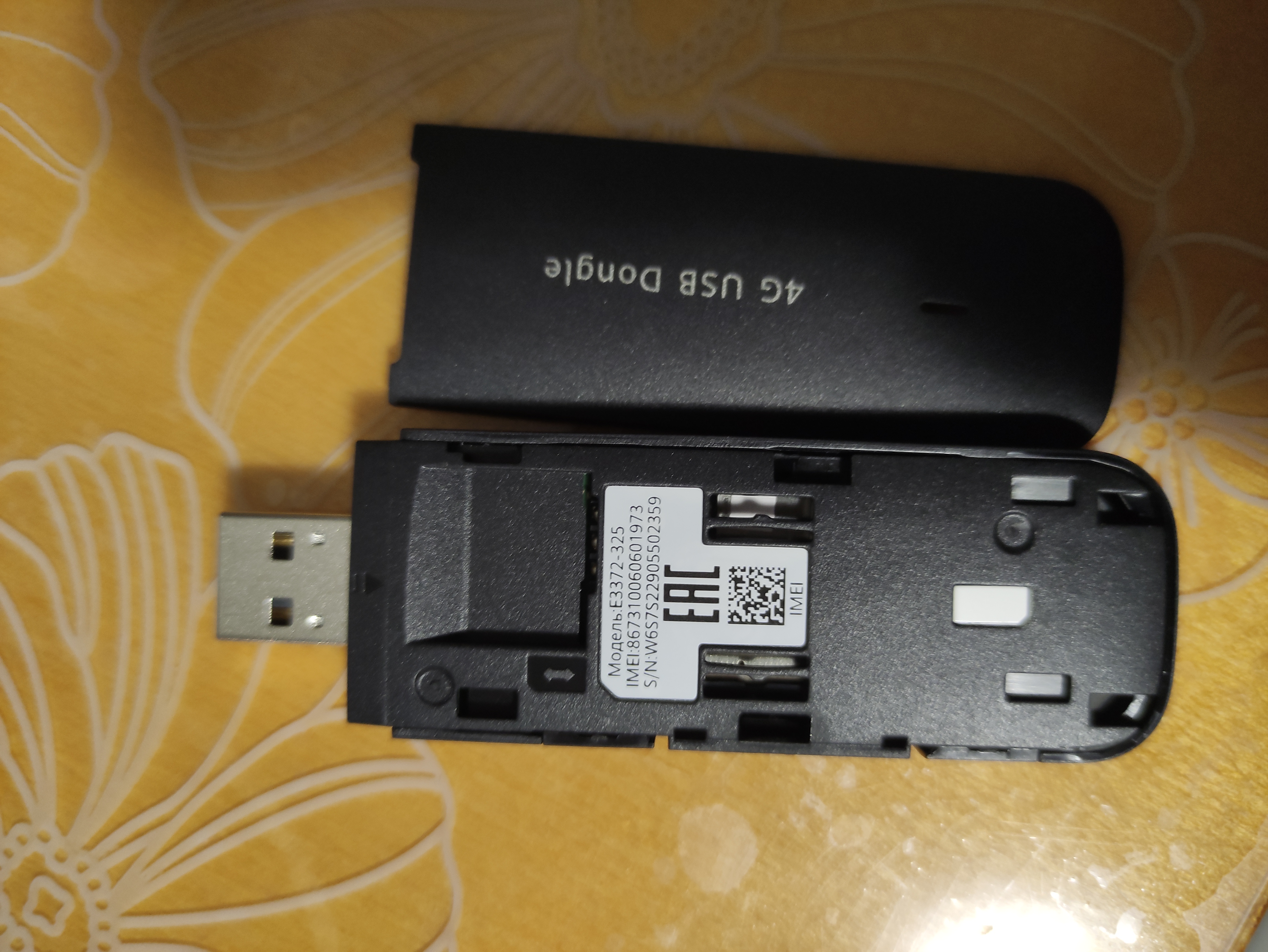

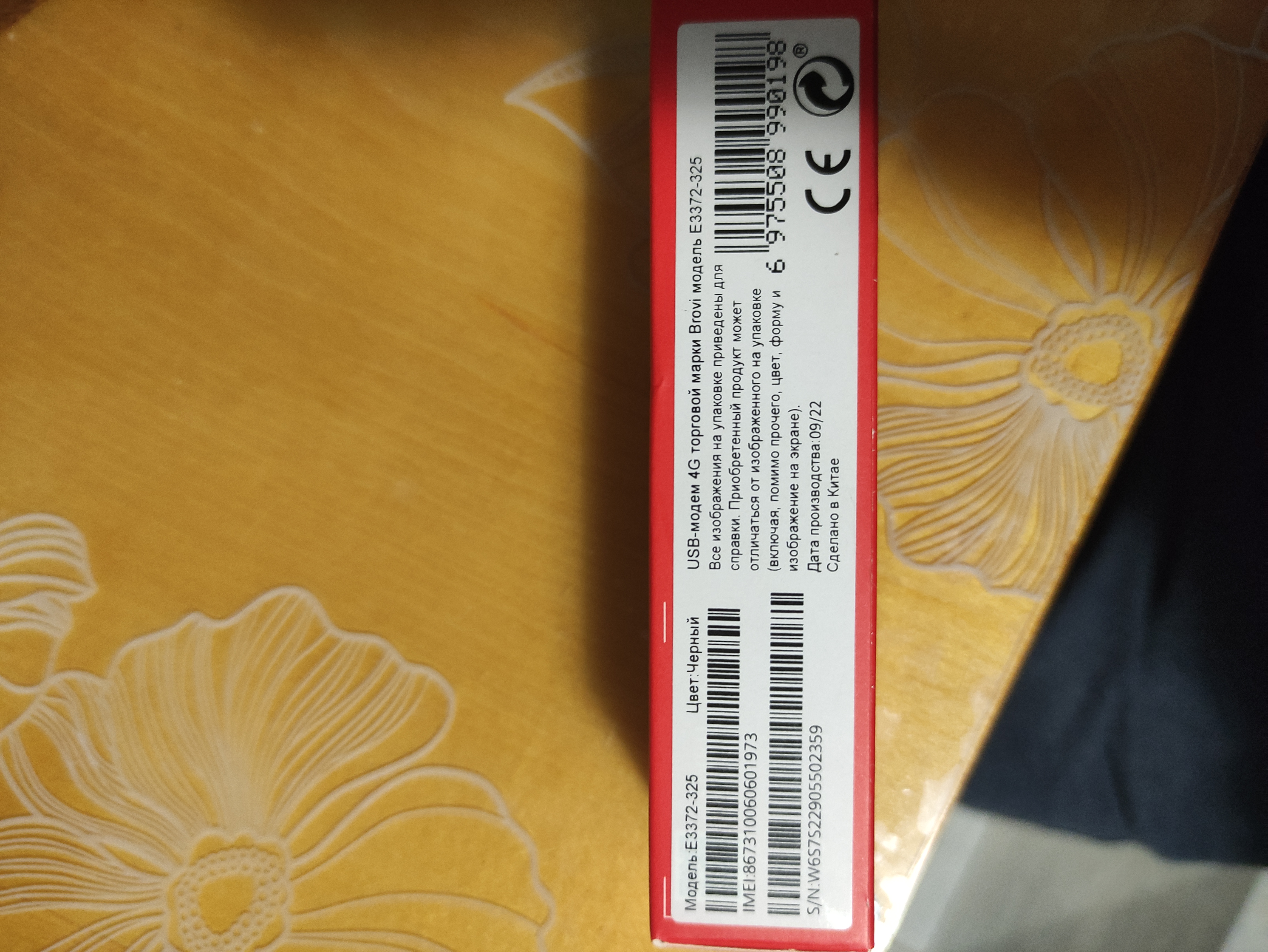

Заработал параллельный импорт.
В продаже у Ситилинк, ДНС, Озон появились модемы Brovi E3372-325. Магазины намеренно искажают информацию и выдают его за Huawei и даже номер модели написали похожий. Но только у хуавея нет модели E3372-325. Есть E3372-320. Brovi действительно сильно похож на хуавей 3372-320 по форме, только пластик дешевый и мягкий, и наверное является его клоном. Он работает в компе как юсб донгл. Работает скрытно, втихаря -без запуска интерфейса.
А вот ни в одном роутере он не работает!! И даже Кинетики его не распознают!
Также непонятна его надежность в долговременной работе.
Так что будьте внимательны при покупке.

надо будет запомнить. так как сейчас трудно найти модем который эмулируется как COM-порт. а ведь некоторые до сих пор хотят CМС получать
