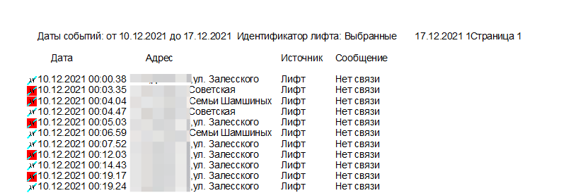

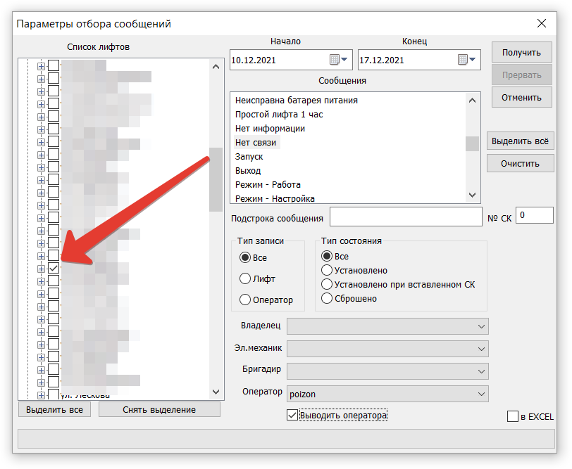

В общем вот скрины. Ищу отсутствие связи только на одной улице 2021_12_17_10_03_58.png, а в результате в отчет показывает все лифты с этой ошибкой.2021_12_17_10_04_55.png

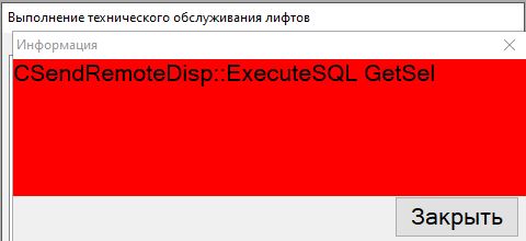

При выборке за большой период времени выскакивает ошибка ______.JPG После этого часть данных, а иногда и все- не отображаются. Это происходит если выборку делать не на локальном компьютере (сервере) а с клиентского ПК.

При выборке за большой период времени выскакивает ошибка Вложение IPB #2492 После этого часть данных, а иногда и все- не отображаются. Это происходит если выборку делать не на локальном компьютере (сервере) а с клиентского ПК.

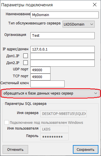

SReport получает отчёты, читая таблицы MS SQL сервера.

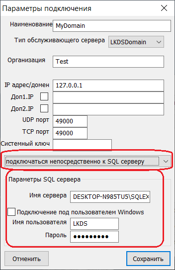

SReport получает доступ к таблицам MS SQL сервера двумя способами:
- непосредственно подключаясь к MS SQL серверу (локально или удалённо)
- используя сервера приложений (LKDSDisp, LKDSDomain, LKDSCloud) в качестве некоторого транзита
Последний способ SReportNet1.png это наша разработка. Он, конечно, удобен, но имеет ограничения и недоработки, которые Вы и привели. Транзитное подключение будет дорабатываться, но не в ближайшее время.
Желательно подключаться непосредственно к MS SQL серверу SReportNet2.png. Это требут напряжений, знаний и опыта, но более надёжно.

Это ограничение с каких значений периода начинается?
Это зависит не от периода, а от объемов информации из которых идет выборка. Ошибка рандомная может появиться а может и нет при одних и тех же условиях выборки. У нас появляется очень часто при выборке за месяц. Когда проверяем выполнение ТО, либо сбои лифтов на участках.

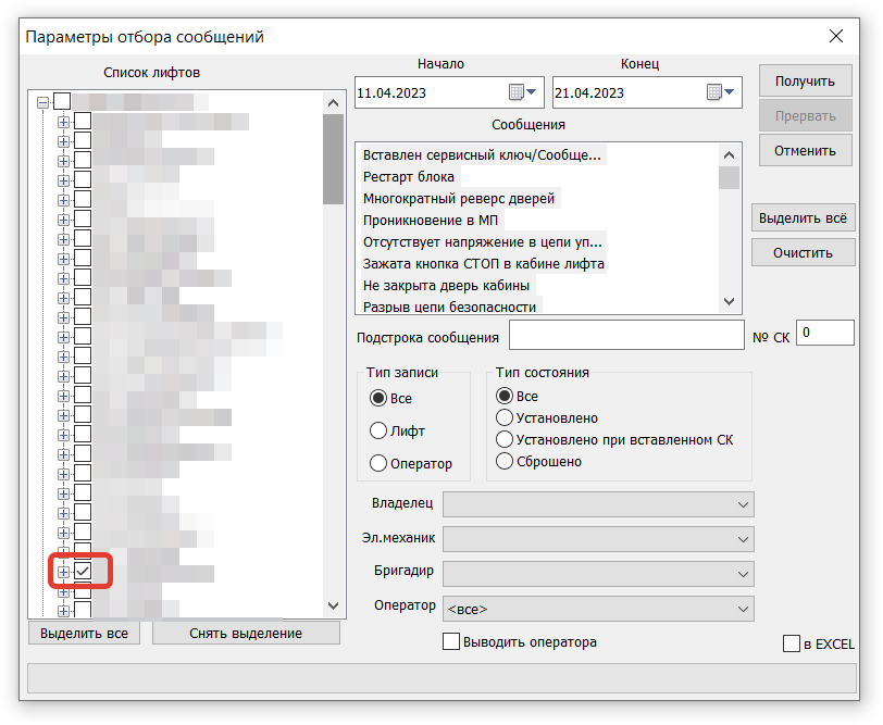

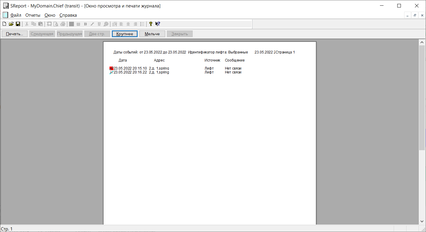

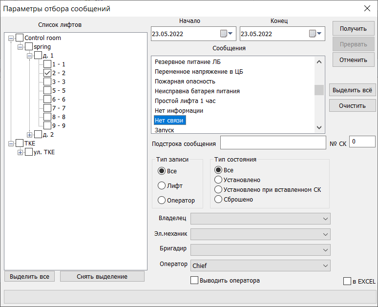

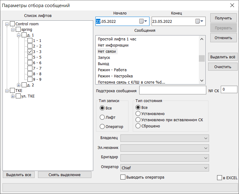

Возможно, речь идёт о том, что при получении выборки из журнала, всегда формировалась выборка по всем лифтам, не зависимо от выбора лифтов в параметрах отчета.
Я проверил и не смог воспроизвести ситуацию:

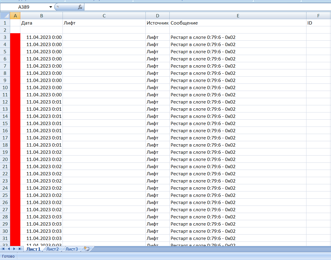

4.7.2.29 не работает фильтр по адресу (как минимум)
UPD. фильтр работает, но помимо выбранного адреса выводит все сообщения не имеющие адреса
"Сообщения не имеющие адреса" - это сообщения от узловых устройств, в частности собственно от КЛШ и от КЛШ моноблоков. Появились они в отчёте потому, что были выбраны "все сообщения" и КЛШ 0:79:6 обслуживает ЛБ выбранные в "Списке лифтов".
При получении отчёта, SReport последовательно перебирает все лифты.
Потому, что КЛШ 0:79:6 обслуживает много лифтов, сообщение о рестарте КЛШ 0:79:6 попало в отчёт несколько раз - по числу ЛБ, обслуживаемых КЛШ 0:79:6.
Насчёт дублирования сообщения трудно что-то сделать, но можно добавить в поле "Лифт" отчёта поясняющее сообщение, типа <Адрес_расположения_ЛБ>+" (<адрес_на_ЛШ> на ЛШ КЛШ <подсеть>:<УМ>:<Слот>)"
Нет. Выбраны два лифта на УМ 131. В отчёте сообщения не только от УМ 79, но вообще все узловые "без адреса", просто их на скрине не видно ибо за сутки отчёт на два лифта составил 11 500 строк, из которых именно эти два лифта несколько десятков.
Действительно, при данных параметрах выборки из журнала в выборку попадают ещё и все события, связанные с узловыми устройствами.
Буду исправлять.
SReport доработан и выложен в обновление ПО.

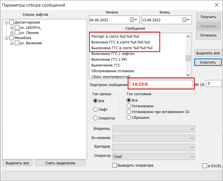

Если выборка из журнала делается по лифтам (одному, нескольким, всем), то сообщения от КЛШ не попадают в эту выборку.
Если не выбран ни один лифт, в выборку попадут только сообщения от КЛШ, т.е. от узловых устройств, фильтрация этих сообщений возможна по типу сообщения и подстроке самого сообщения: SReportNode.png
