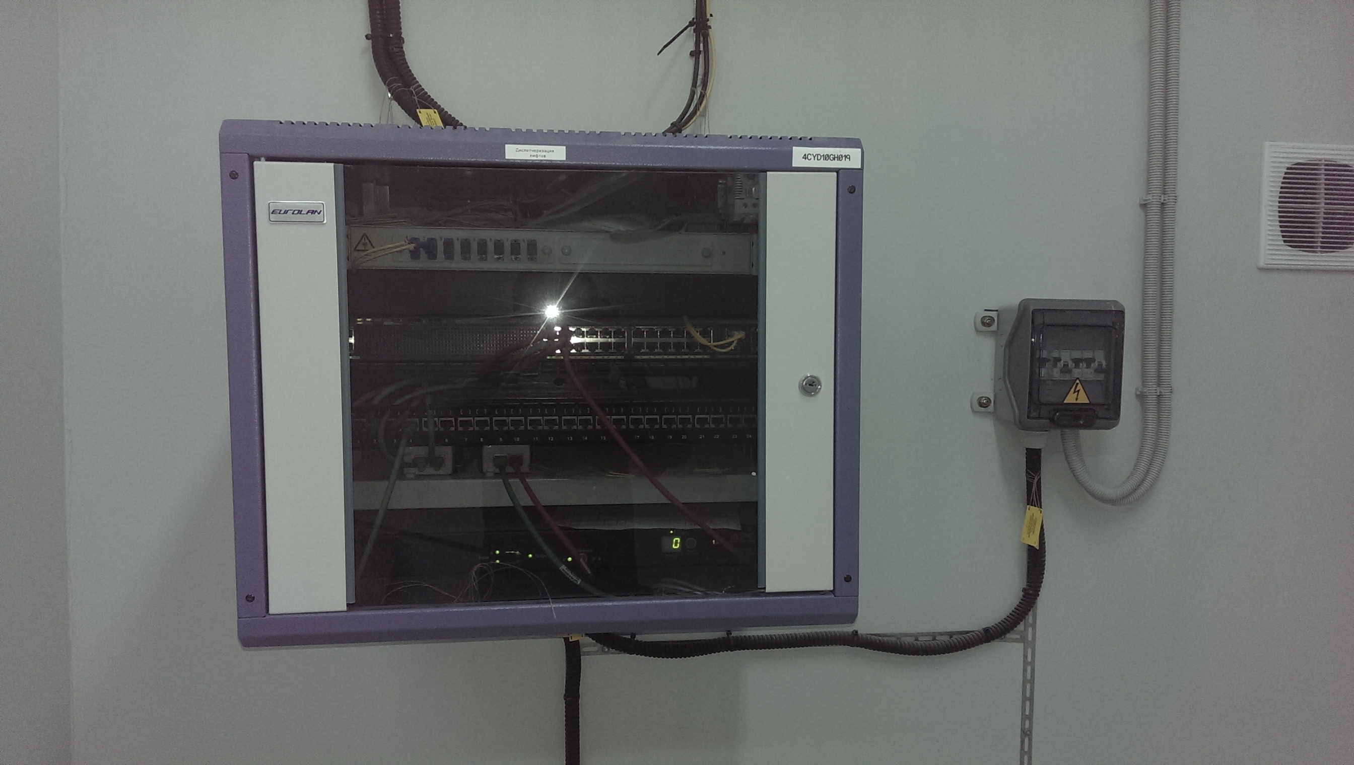

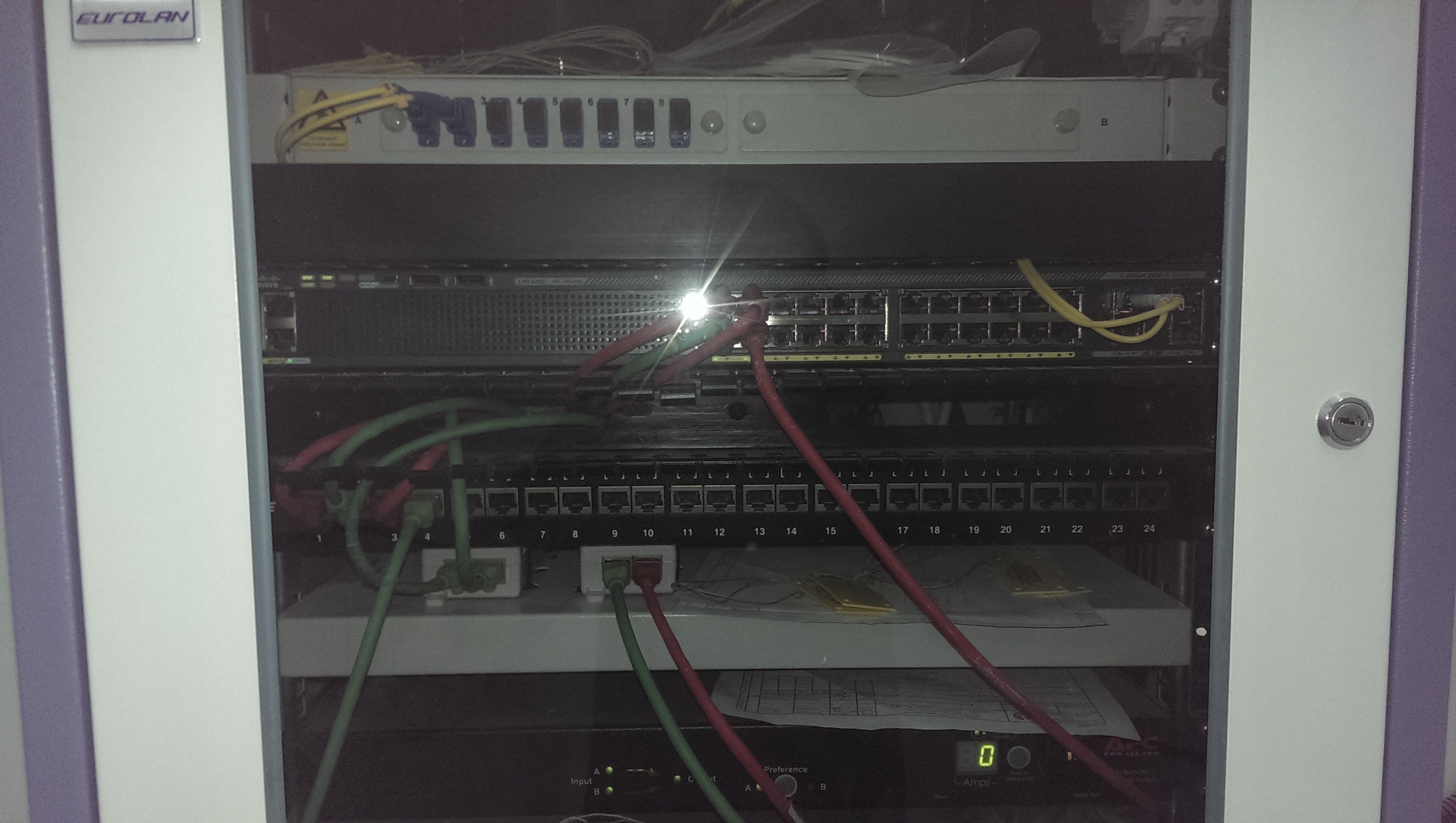

Забыл добавить, что таких 3 (УЭЛ) лифта. 2 спаренных (групповая работа) и 1 (одиночный). Канал связи по оптоволоконной связи до компьютера. индикацию положения лифта берется с УКПСЛ (магнитная) Проблемы на рядом стоящих лифтах (ШУЛМ и ЛБ 6.0 СМ3) - не наблюдались! А на этих постоянно! Связь одна, на УЭЛ, что ШУЛМ!

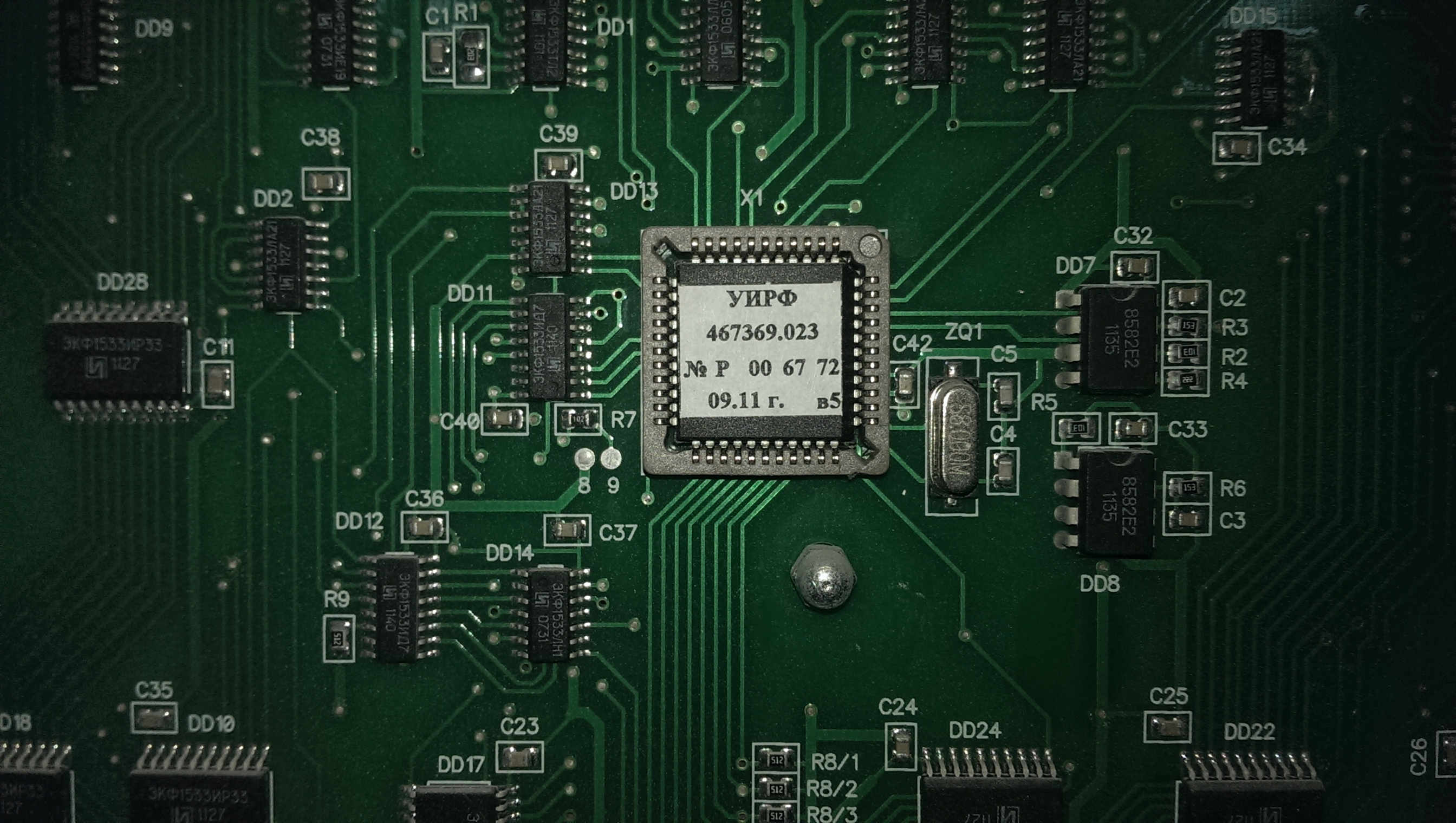

Ну если у вас на одном канале ШУЛМы работают прекрасно, а УЭЛ-ы нет, то тогда можно предположить что проблема с последовательным портом плат ЦПУ, а точнее с их ПО. От кого-то слышал что были проблмы с некоторыми версиями. Какие версии там стоят?

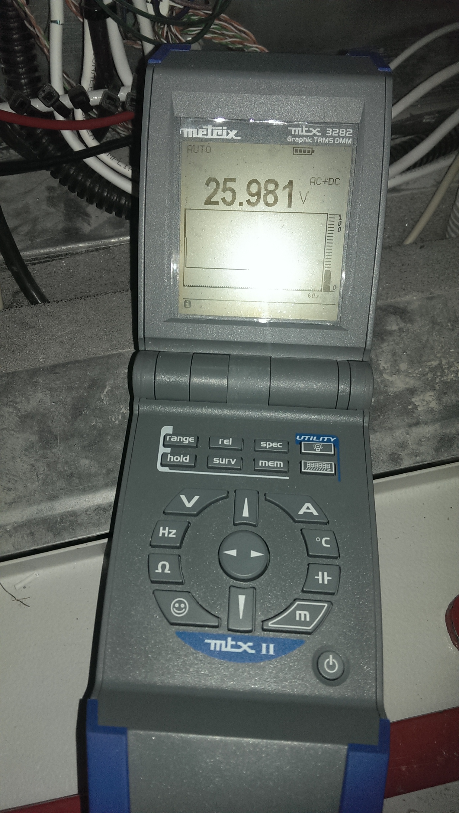

Сейчас проверю питание 24в.

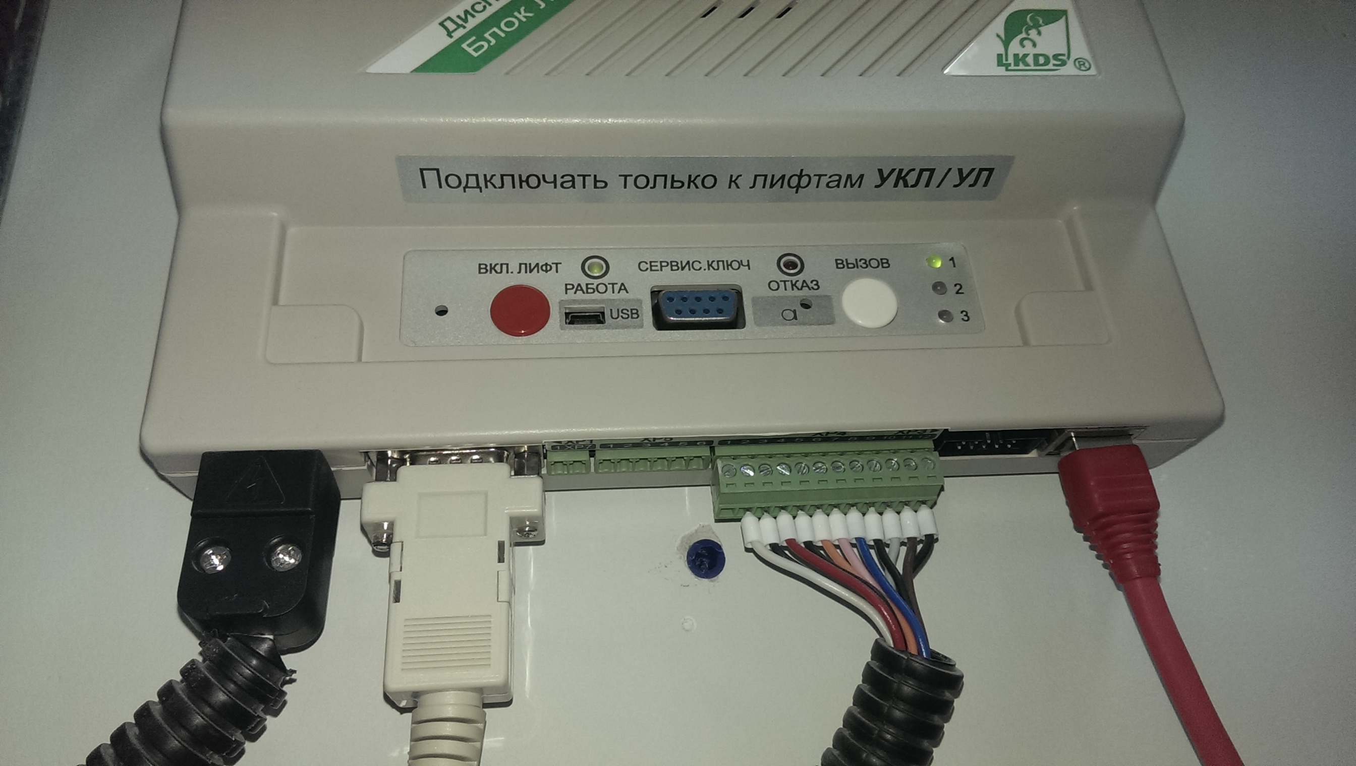

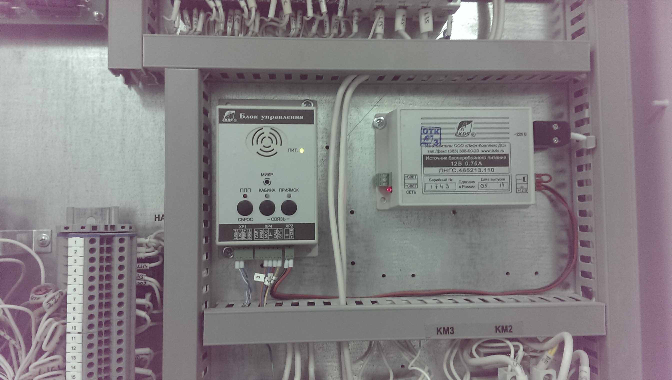

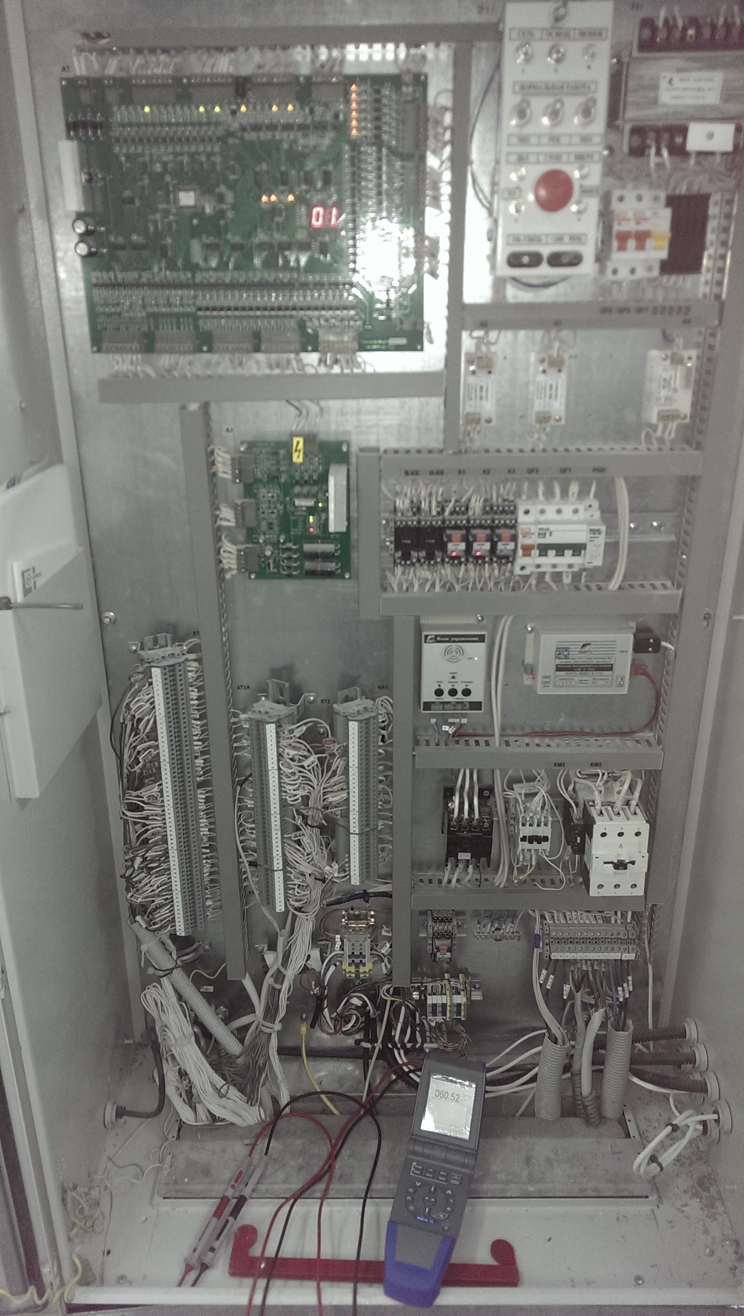

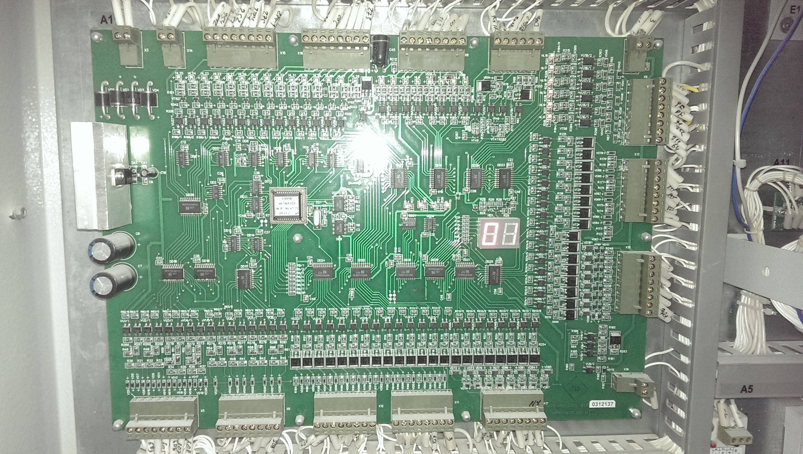

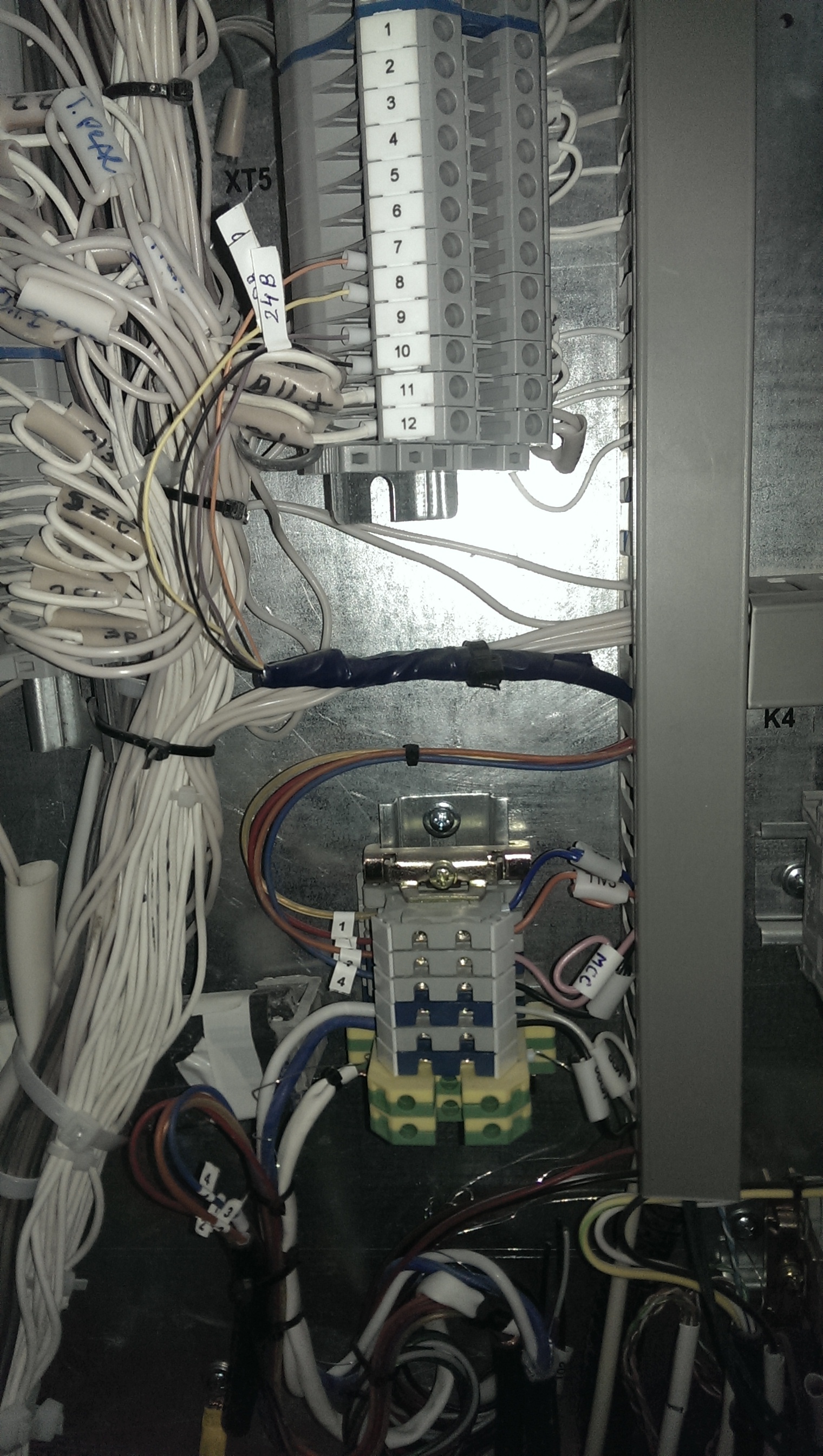

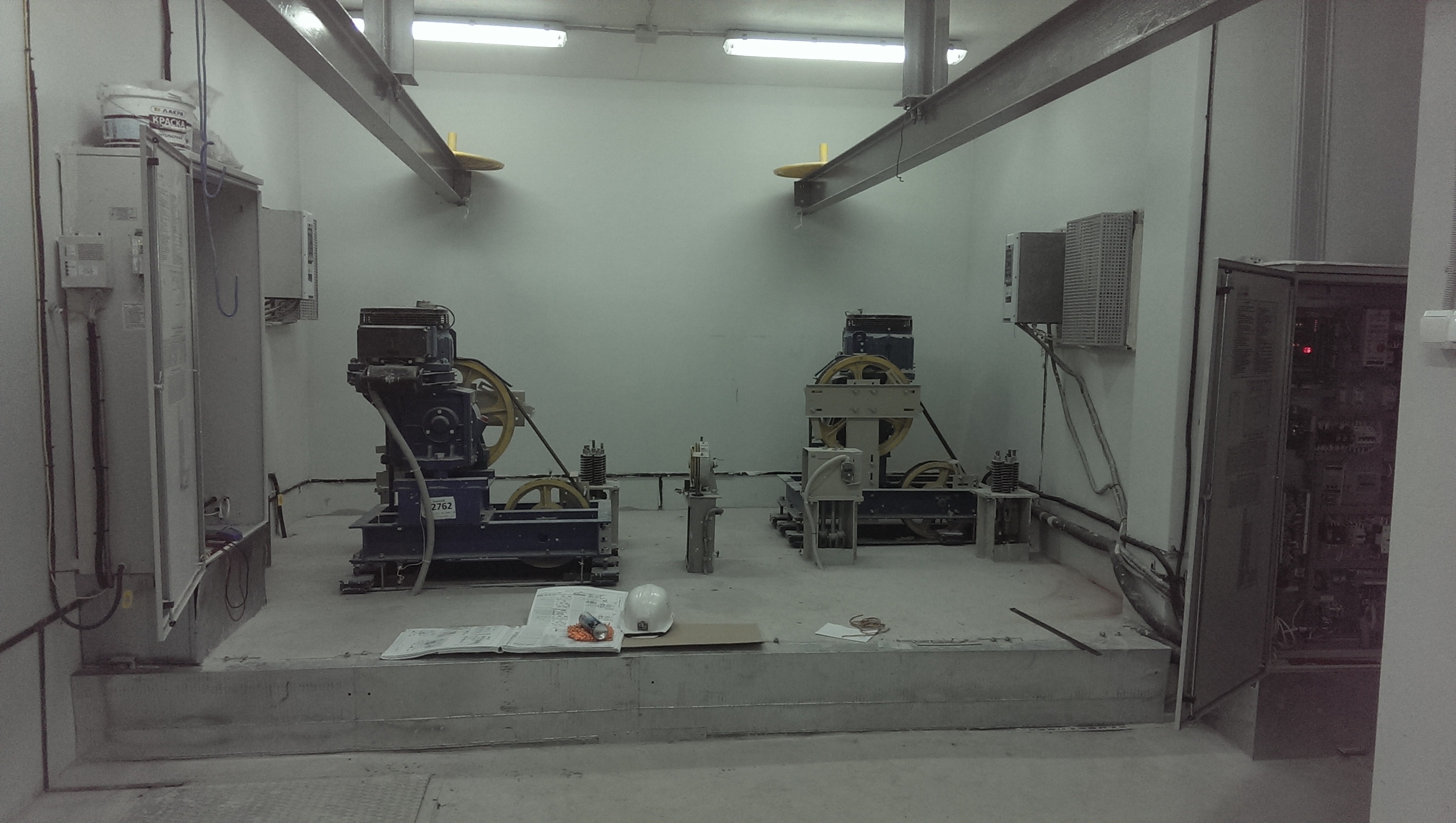

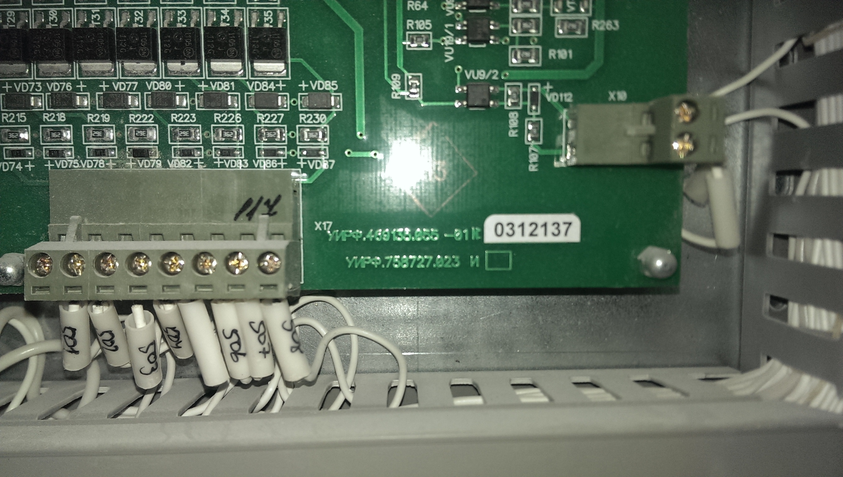

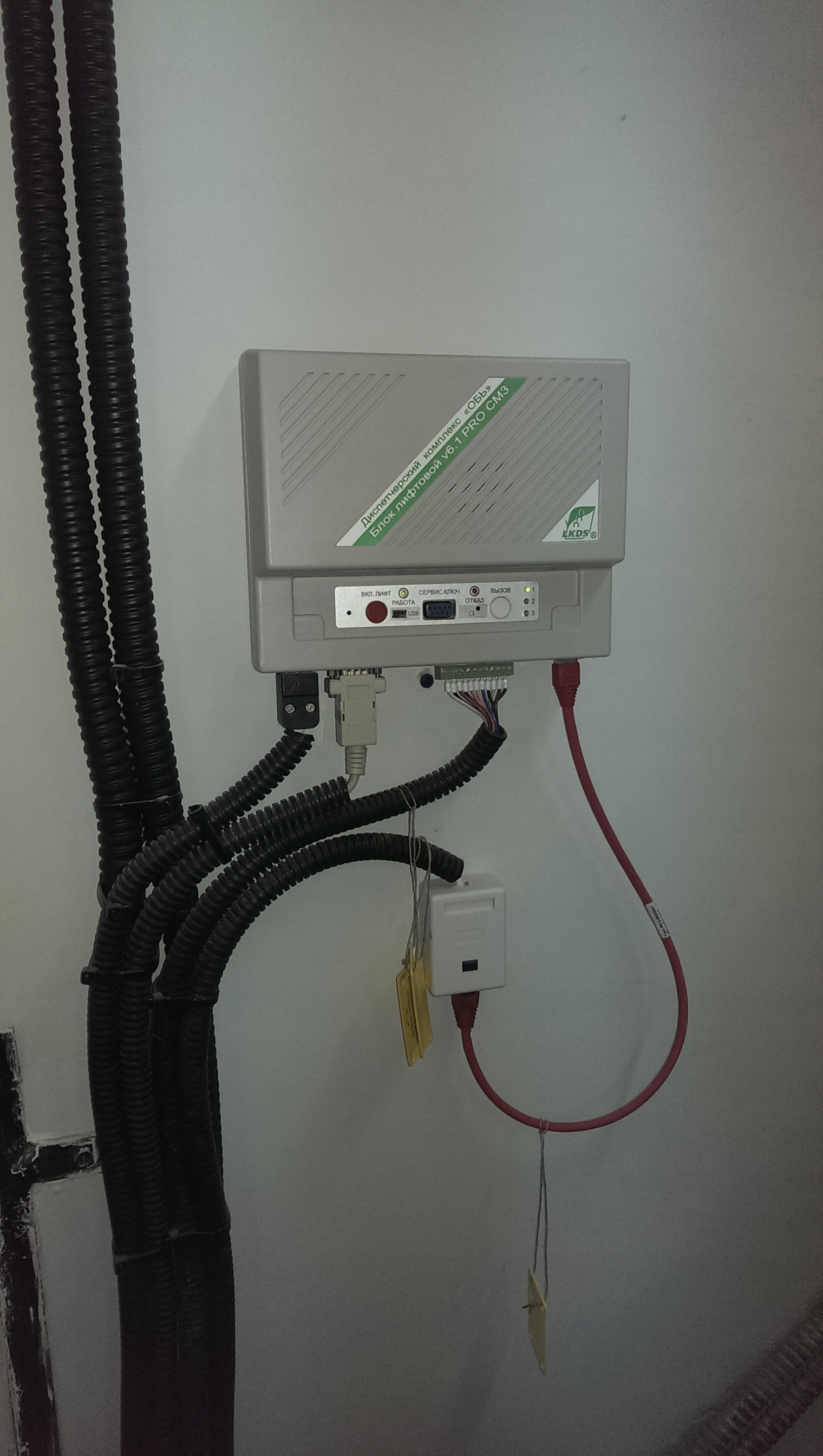

Вот фото.
IMAG1759_1_.jpgIMAG1760_1_.jpgIMAG1761_1_.jpgIMAG1762_1_.jpg IMAG1763_1_.jpgIMAG1764_1_.jpgIMAG1765_1_.jpgIMAG1766_1_.jpg IMAG1767_1_.jpgIMAG1768_1_.jpgIMAG1769_1_.jpgIMAG1770_1_.jpg
Кстати с ГГС вроде разобрался. Проблема может быть связана с блоком переговорной связи.

ПО установлено серии 23 для частотного ГП. Версия 5. У меня много таких станций. Проблем не наблюдал. Правда все они для двухскоростного привода.
