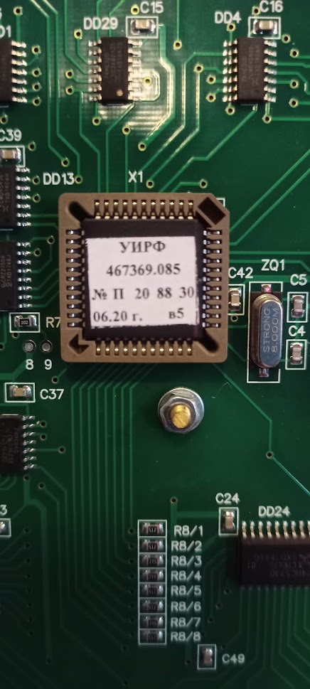

Нужны данные прошивки контроллера станции, включая дату. Лучше в виде фотографии процессора крупным планом. Вполне вероятно несоответствие кроется в математике контроллера лифта. Для уточнения ситуации может потребоваться удаленное подключение к диспетчерскому компьютеру и создание на лифте ошибки 5F. Свяжитесь со службой технической поддержки techno@lkds.ru.
