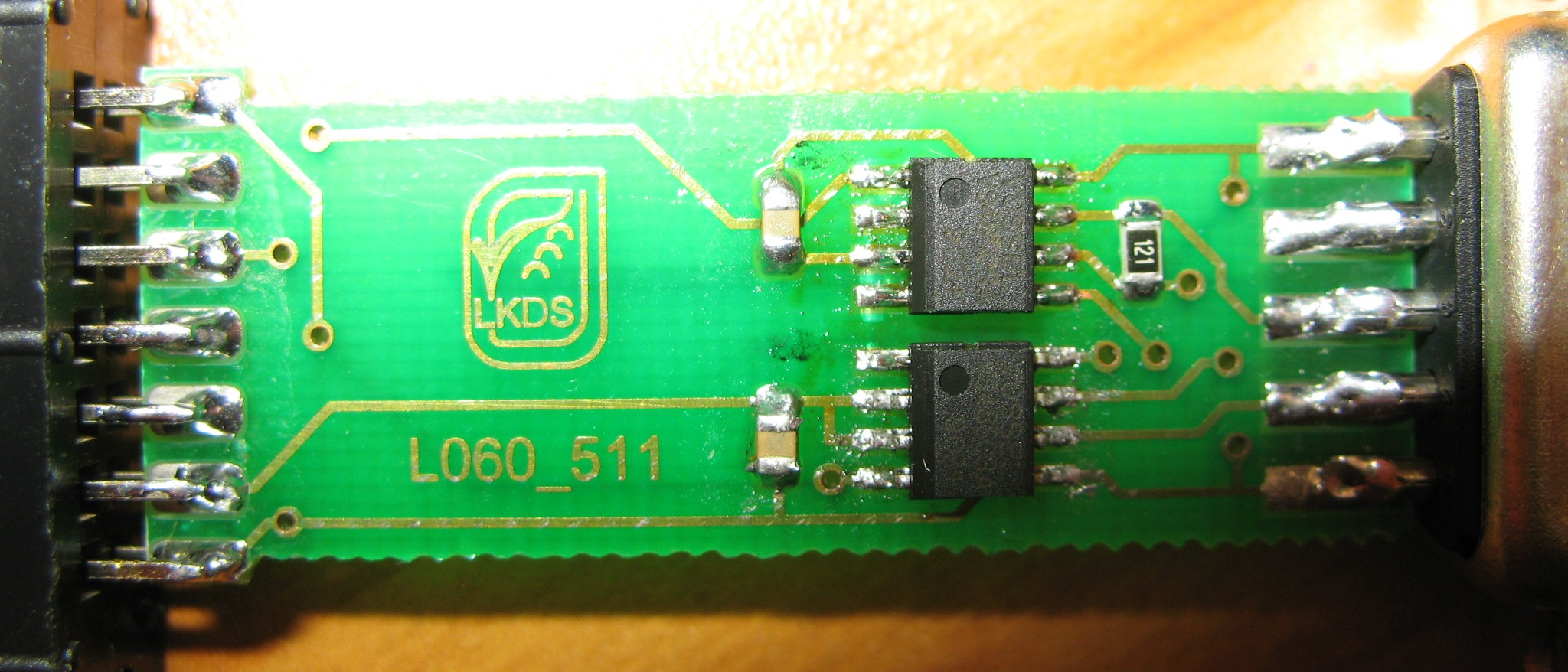

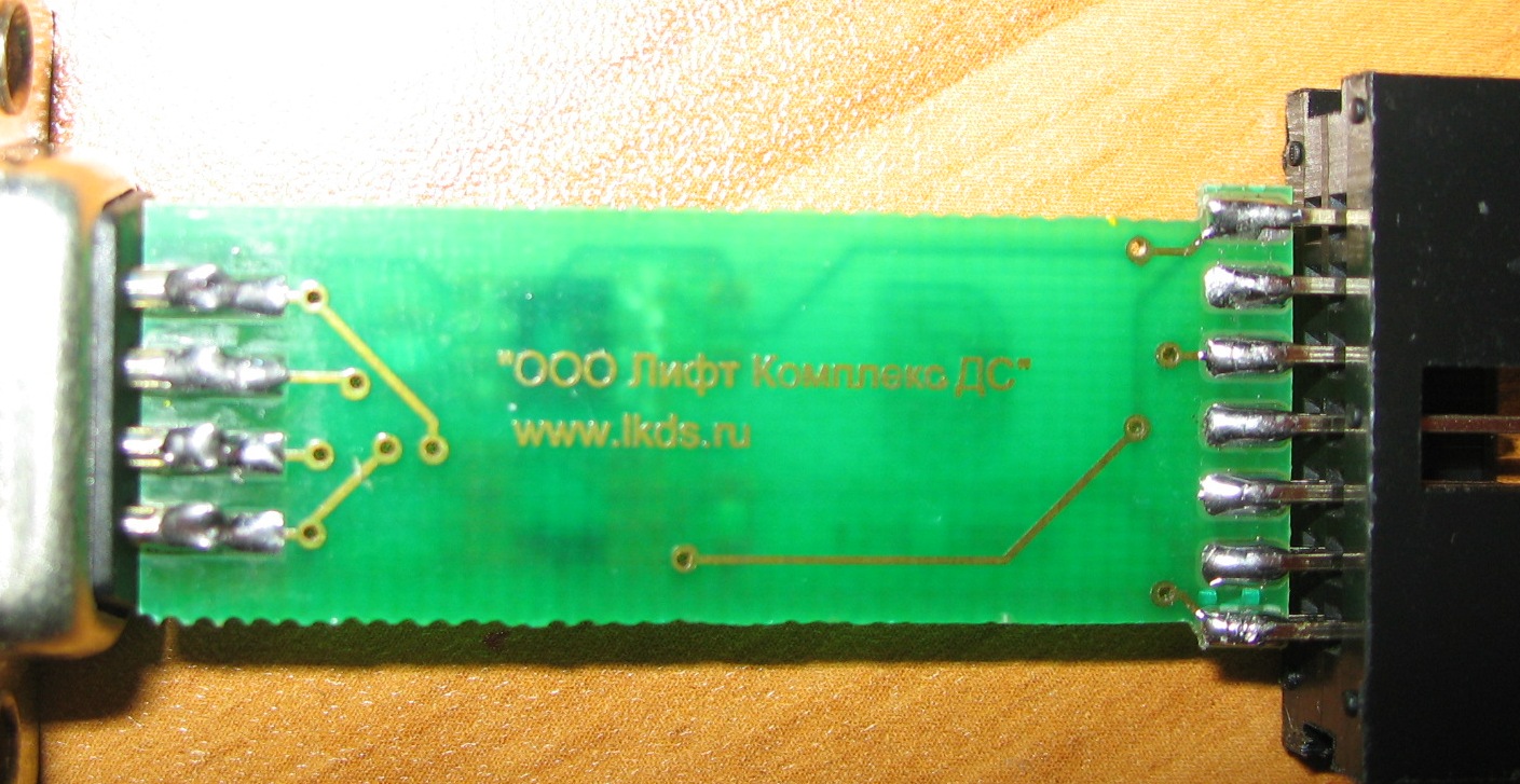

есть идея... выложи фотографии платы разобранного переходника OTIS в возможно лучшем разрешении c обеих сторон... посмотрим что можно сделать...
Ну вот собственно :)
Ну что по переходнику ОТИС????

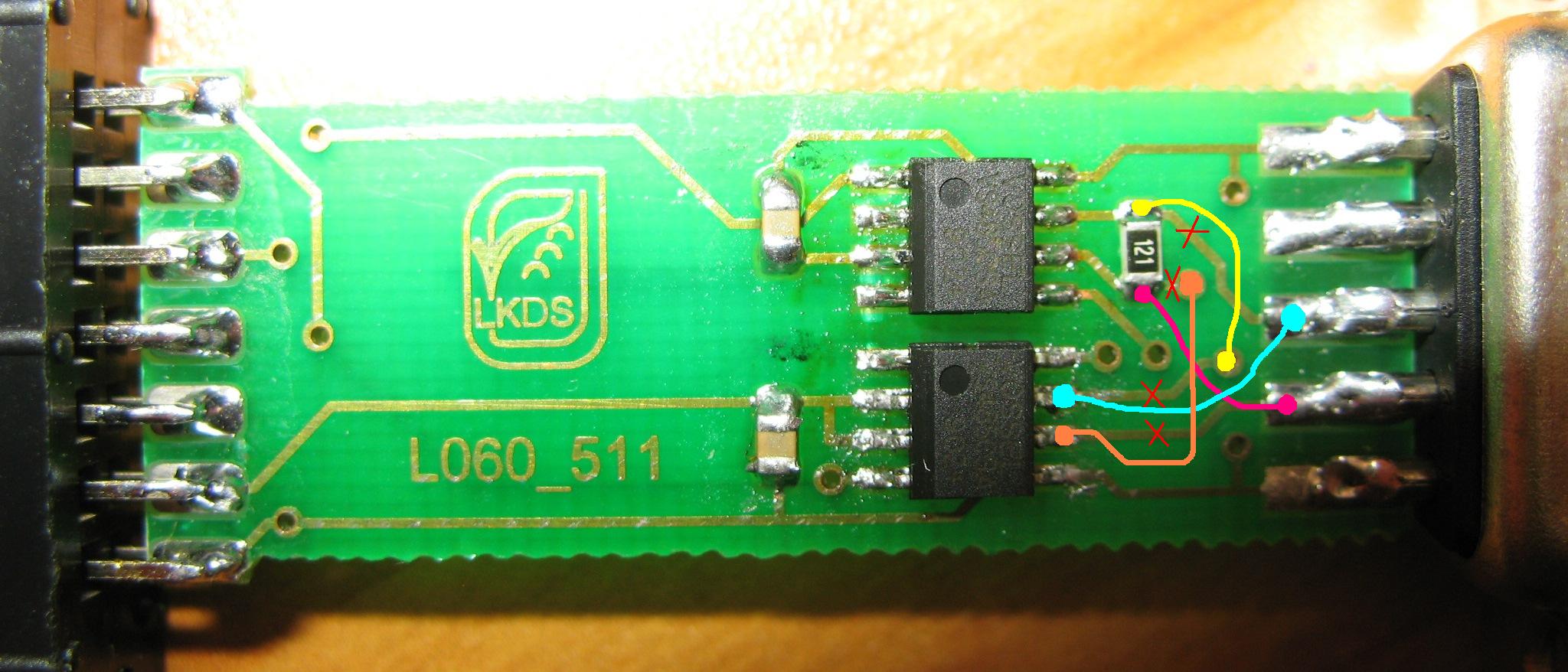

извиняюсь за задержку.... итак - отсутствие связи с OTIS определяется ошибкой в трассировке платы адаптера.... картинку изменений для решения проблемы прилагаю....
