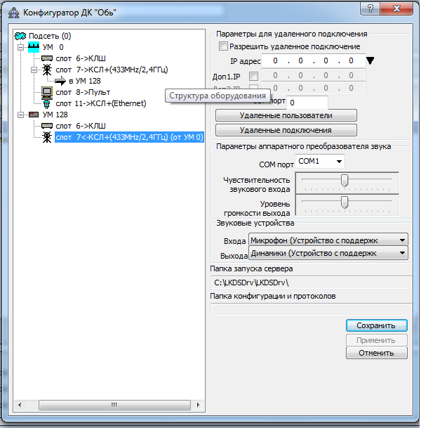

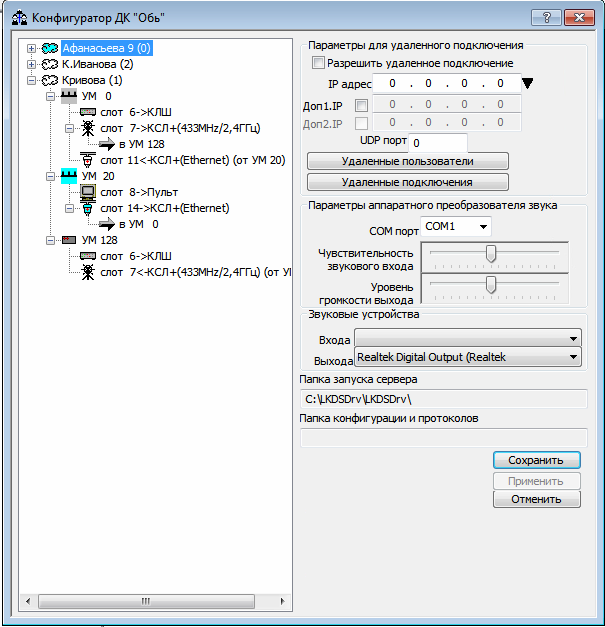

Нужно вывести лифты с Дисп 1 в Дисп 2. В Дисп 1 есть КЛШ и КСЛ(Радио) с удаленным моноблоком, в Дисп 1 и Дисп 2 завел ПКСЛЫ связь с КЛШ и КСЛ появилась без проблем, но почему то удаленный моноблок не хочет работать. Прошивки обновил. Что делаю не так? подскажите.
УМ 0 сл11 в параметрах програмного ксл надо снять значёк "запретить маршрутизацию по связям".
Так же желательно в диспетчерской 2 этот ПКСЛ надо указать "програмный"
хочется предупредить что звуковой связи с клш и моноблоком в данном случае не будет если в дисп не поставить конвертер USB...
