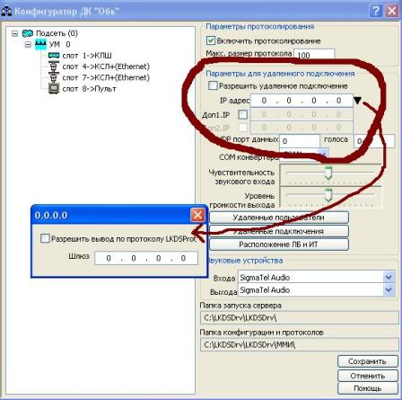

Сейчас действительно нет возможности в ComCLBStub указать неколько IP сервера, но в самом сервере (LKDSDrv) предусмотрено указание до трех интерфейсов для удаленного подключения. Т.е. возможность указания в ComCLBStub до трех IP адресов будет реализована.
Такой функционал есть или так и не был реализован?
Пока альтернативные IP адреса при подключении ComCLBStub к удаленному LKDSDrv указать нельзя.
Постараюсь сделать в ближайшее время.
Готовится новая редакция дистрибутива ПО, в котором будут значительные изменения ComCLBStub - в частности ComCLBStub будет оформлен как служба. Поэтому добавление альтернативных IP адресов для удаленного подключения к LKDSDrv решил сделать после выхода дистрибутива.
