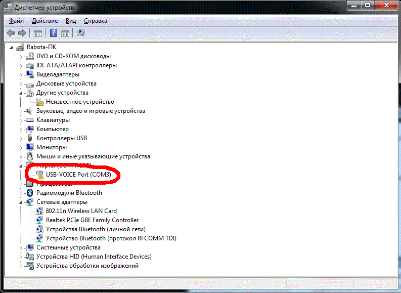

Не могу установить драйвер win7 x64. Говорит у драйвера мол нет подписи и поэтому работать он не будет.
Что было сделано:
- Была отключена проверка подписи в редакторе локальной групповой политики, в том числе в командной строке "bcdedit.exe /set nointegritychecks ON" - НЕ ПОМОГЛО
- При загрузке через F8 и выбора способа загрузки без проверки ЦП драйвер установился и работал корректно, но после перезагрузки в обычный режим драйвер остается стоять но он не работает. Пишет "невозможно проверить цифровую подпись". Это при том, что проверка (п.1) так и остается быть выключенной.
Где можно найти драйвер с подписью?

Данный драйвер (и в составе дистрибутива и в отдельном архиве) имеет цифровую подпись.
Проблема в том, что Win7 64 по неизвестным причинам эту подпись не воспринимает.
Как ни старались, причину подобного поведения Win7 64 прояснить не удалось.
Единственный выход - перейти на Win 8-10 64. Там драйвер работает нормально.
