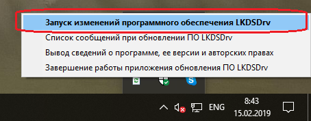

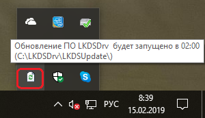

3. Провести ручное обновление ПО Update1.png Update2.png , компьютер должен быть подключен к интернету. Обновление нужно провести ДВА раза.

3. Провести ручное обновление ПО Вложение IPB #2094 Вложение IPB #2095 , компьютер должен быть подключен к интернету. Обновление нужно провести ДВА раза.
