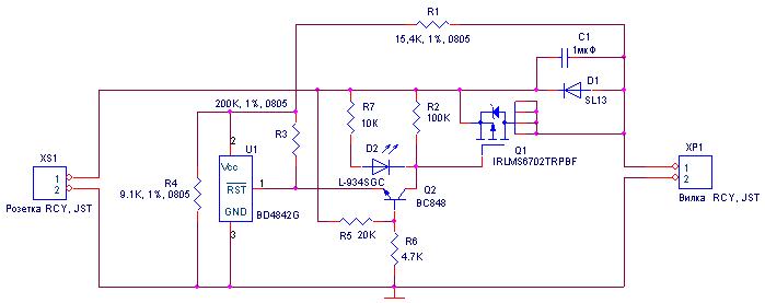

Подробнее можно? Интересуют размеры (можно ли спрятать в ЛБ), и на схемку бы посмотреть ;) . Почему только ЛБ-Pro, как быть с моноблоками?

Схему прилагаю. Размеры платы с компонентами 41*10*6мм. Спрятать устройство в ЛБ конечно же можно (для этого и разрабатывалась). Можно конечно и в моноблок затолкать, но там такой проблемы с аккумуляторами не наблюдается...

1. Будет ли работать тест АКБ с этой примочкой?
2. Будет ли плата штатно устанавливаться в ЛБ при продаже?
3. Будет ли эта схема включена в следующие модификации ЛБ?
4. Ориентировочная стоимость платы?
Начиная с какого заводского номера ЛБ Pro устройство контроля заряда содержится в схеме штатно?
