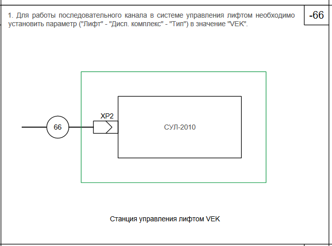

    14.3 KB · Просмотры: 0
coruto написал(а):
Спасибо.
Но я спрашивал не про схему подключения.
А параметры в сул.
Выше написал как должно быть и работает
Так в схеме это и прописано примечанием
