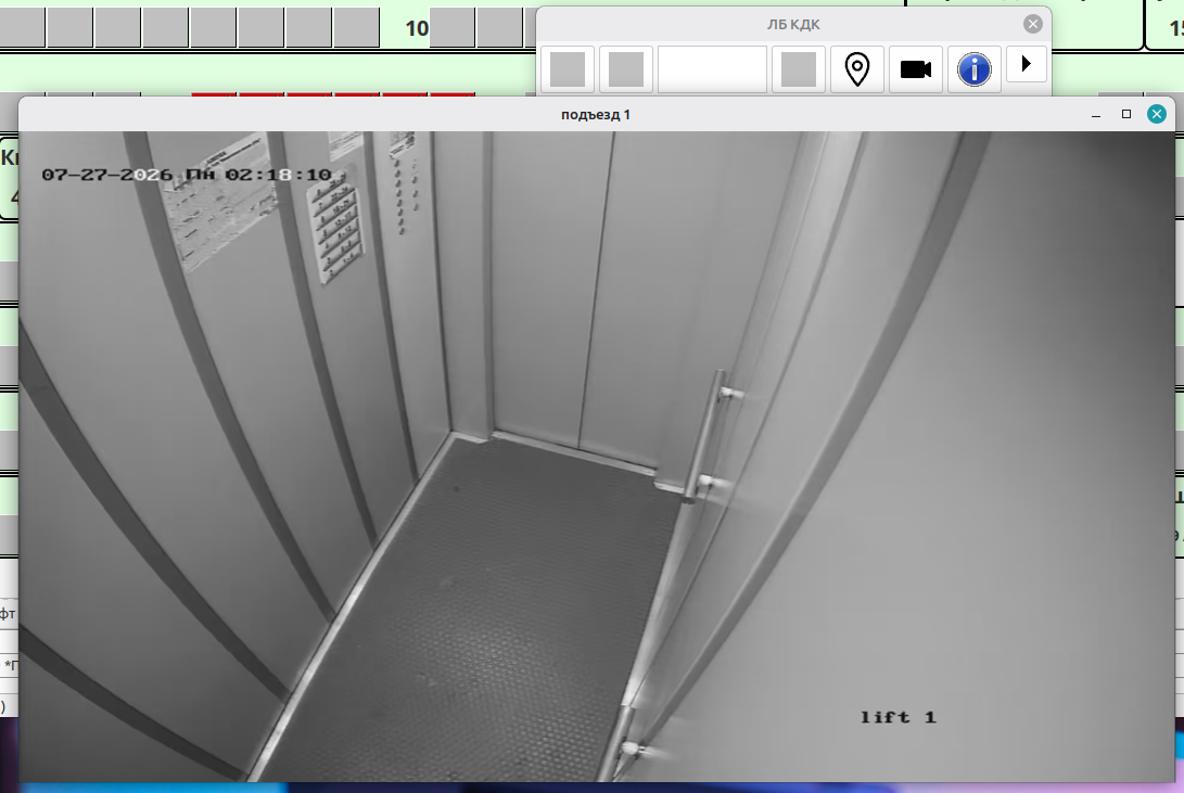

На одном объекте восстанавливали видеонаблюдение на лифтах, заодно решил вывести диспетчеру картинку.
Так как ЛБ КДК, диспетчеру удобно дополнительно проконтролировать лифт через видео.
Нашёл как вывести RTSP поток в Linux среде в виде окна. Знатно поэкспериментировал и с помощью мощного кодека FFmpeg получилось.

Как выводить картинку из RTSP-потока с помощью ffmpeg, команда ниже как пример:
Код
ffplay -rtsp transport tcp rtsp://admin:12345@192.168.200.11:554/Streaming/Channels/101
Много времени потратил с настройкой регистратора и пробросом портов ну и главное актуальности формата пути.
Через TCP оказалось стабильнее, поэтому такой транспорт выбрал.
Эту команду нужно прописать во вкладке ЛБ => Видео => Командная строка запуска видеокамеры.

ИТОГОВЫЙ ВАРИАНТ КОМАНДЫ:
Код
ffplay -window_title "Подъезд 1" -rtsp_transport tcp -fflags nobuffer -analyzeduration 0 -probesize 32 -v error -hide_banner -crf 23 "ffplay -rtsp transport tcp rtsp://admin:12345@192.168.200.11:554/Streaming/Channels/101" -vf "scale=-1:600"
-window_title "имя камеры" - ВАЖНО Задать свой заголовок вручную, чтобы гарантированно убрать пароль из заголовка окна.
-rtsp_transport tcp - использует TCP вместо UDP. Это критично для стабильности в обычных сетях: RTSP по UDP часто теряется из‑за NAT и фаерволов.
