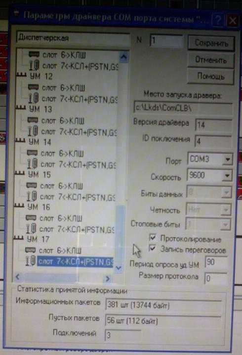

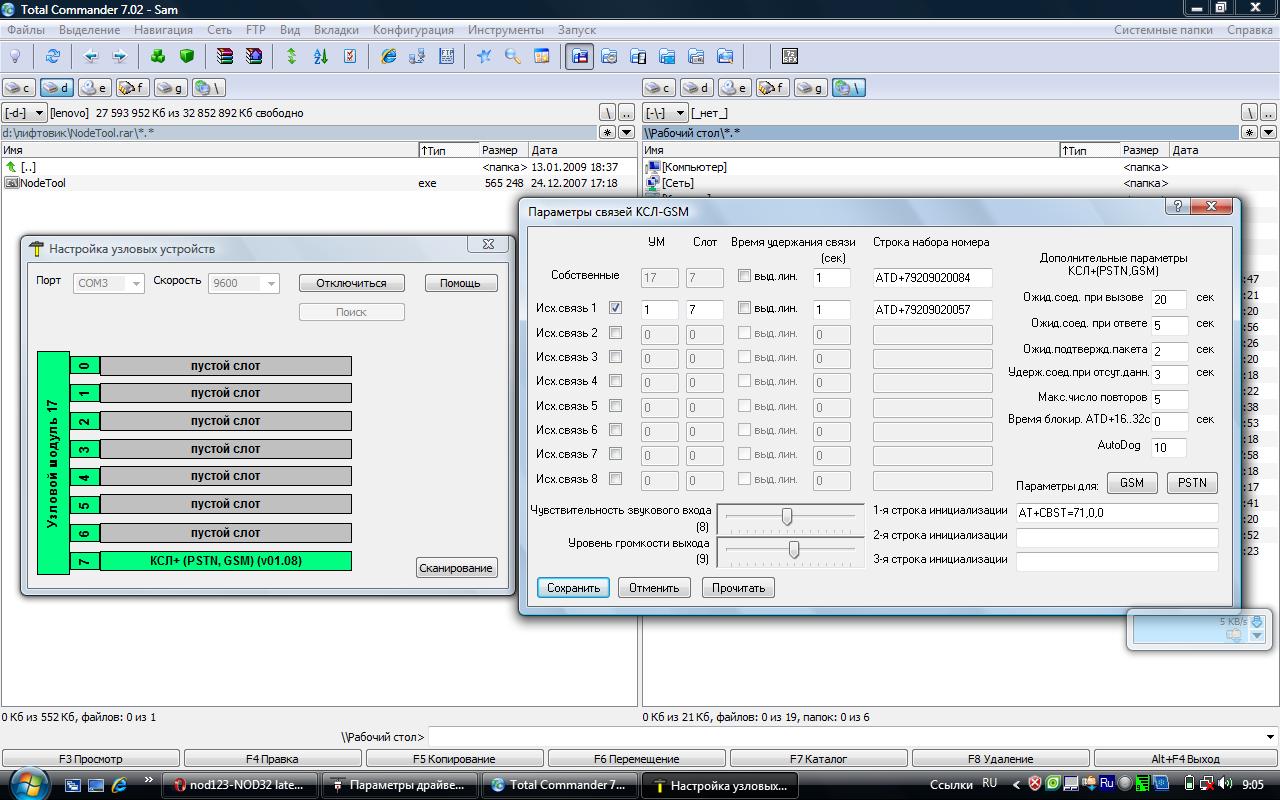

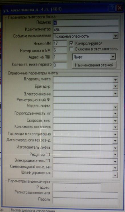

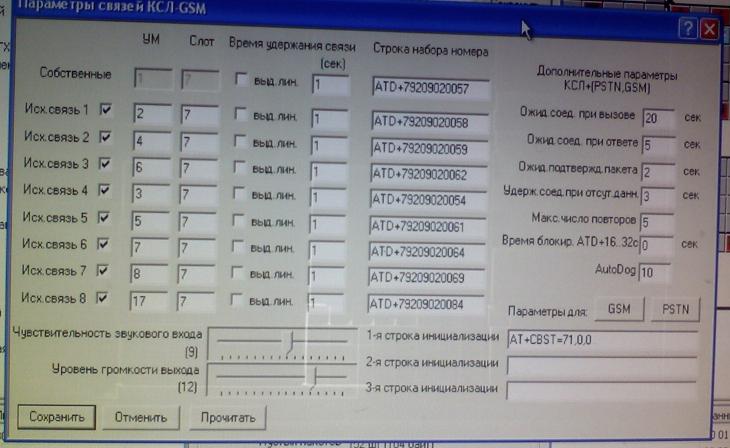

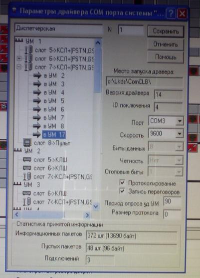

вот то что на компа в диспетчерской
а енто то что на удаленном КСЛ
вроде все так, но почему КСЛ не видит модем не пойму

Уважаемый! Лучше бы прислал указанные файлы. А скриншот делается не фотоаппаратом, а клавишами Alt +print screen, Ctrl+print screen или просто print screen, тем самым делаешь копию в буфер обмена. Потом содержимое можно правой кнопкой вставить в Paint, например. То, что ты прислал разобрать невозможно.
пардон не расчитал размеры, решил уменьшить, но не проверил на сколько

В принципе понятно. В диспетчерской, если есть место, в КСЛ добавь ещё один УМ (18-й похоже), пропиши в него номер симки, которую поставишь на лифтах. Строка инициализации - это посылка в модем (подробности в инструкциях). В comclbcfg правой кнопкой добавляешь УМ 18, слот 6-КЛШ, в соответствующем КСЛ правой "вставить связь" и выбрать УМ 18, слот 7, КСЛ GSM. КСЛ, который будешь ставить на лифтах в верхней строке ставишь номер симки, которая будет в его модеме, а в следующей - номер симки того диспетчерского КСЛа, в который ты прописал 18 УМ. В Мпульте, соответственно, прописываешь лифты и тра-та-та поедет, если оборудование исправно. Кстати, "Пожарная опасность" - это трактовка сигнала АБЛ на лифтовом блоке (15-я ножка разъёма блока 5.3 или 5.5).
В принципе понятно. В диспетчерской, если есть место, в КСЛ добавь ещё один УМ (18-й похоже), пропиши в него номер симки, которую поставишь на лифтах. Строка инициализации - это посылка в модем (подробности в инструкциях). В comclbcfg правой кнопкой добавляешь УМ 18, слот 6-КЛШ, в соответствующем КСЛ правой "вставить связь" и выбрать УМ 18, слот 7, КСЛ GSM. КСЛ, который будешь ставить на лифтах в верхней строке ставишь номер симки, которая будет в его модеме, а в следующей - номер симки того диспетчерского КСЛа, в который ты прописал 18 УМ. В Мпульте, соответственно, прописываешь лифты и тра-та-та поедет, если оборудование исправно. Кстати, "Пожарная опасность" - это трактовка сигнала АБЛ на лифтовом блоке (15-я ножка разъёма блока 5.3 или 5.5).[Вложение IPB #133 отсутствует в исходной базе]
вообщето 17 УМ енто я пытался прописать, что я сделал не так.
