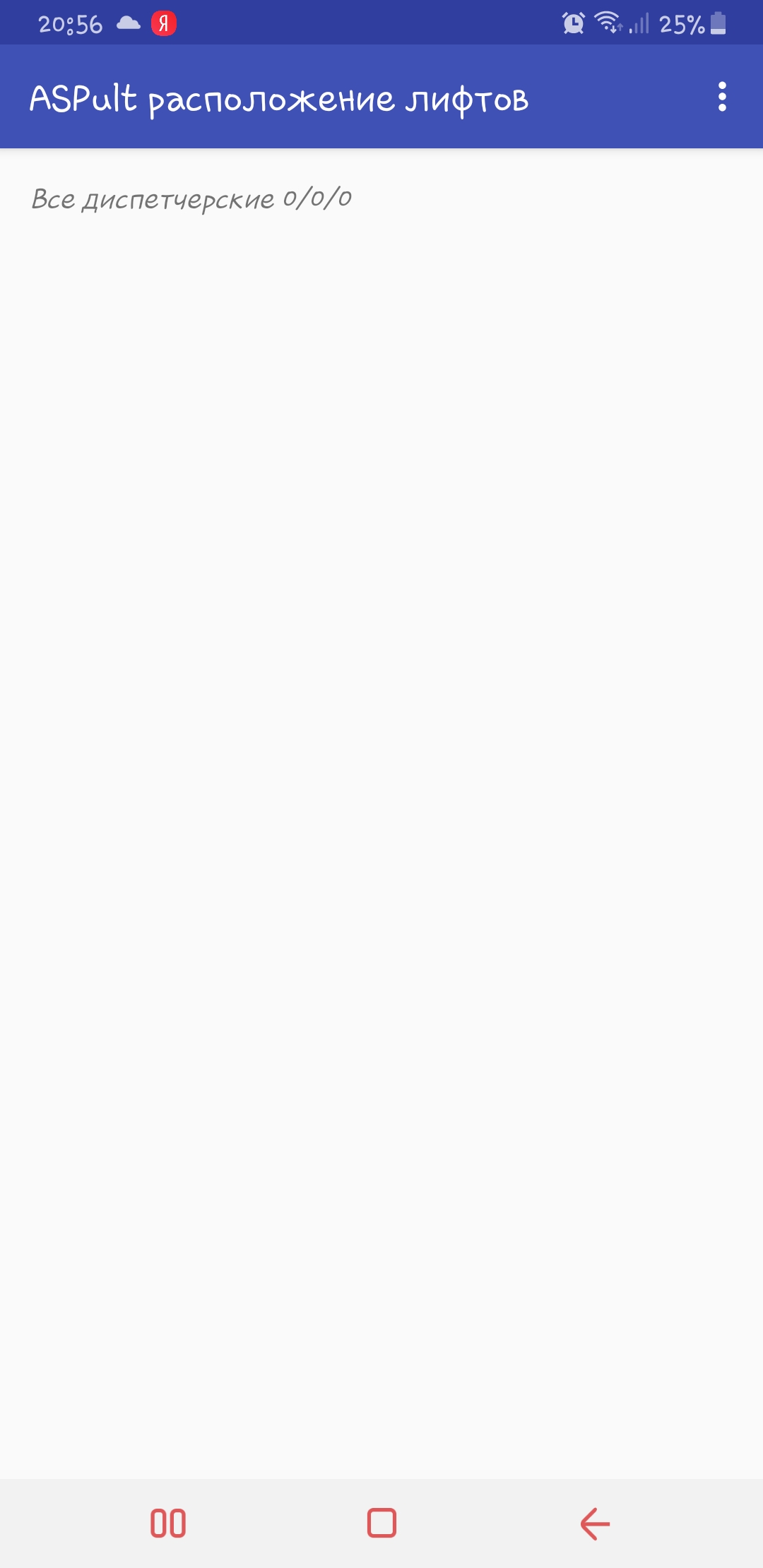

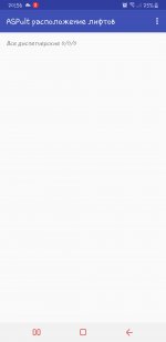

Весь день тестировал, вызовы приходят. Но переодически разворачивал приложение (по работе надо было), а сейчас вечером приехав домой подумал что то долго уже уведомлений не приходит а там такая борода.
Samsung galaxy a6+, android 9

Я об этом уже писал - Android очищает динамическую память "спящих" приложений. И в данном случае очистилась загруженная структура.
И вряд ли можно доработать ASPult для корректной длительной работы, как работает, например, SPult.

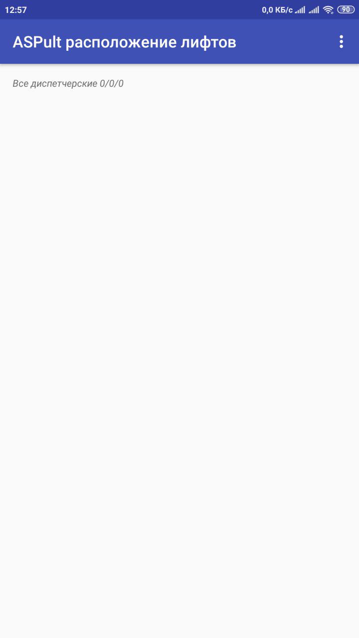

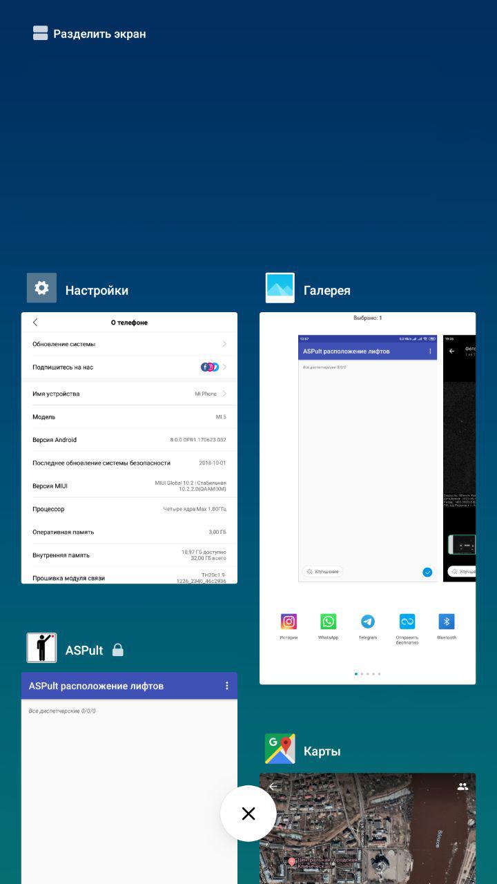

MIUI 10.2.2.0 на базе Android 8.0.0 Xiaomi Mi5. Все доступные оптимизации памяти и энергопотребления приложения выключены.
