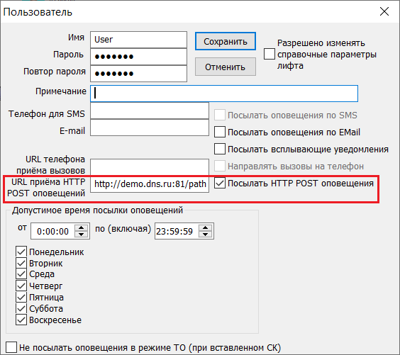

В панель пользователя добавлены поля:
Вложение IPB #2550

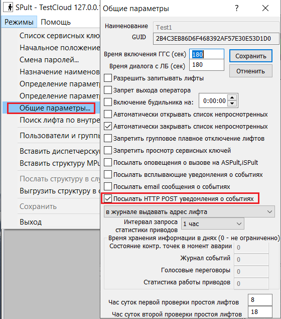

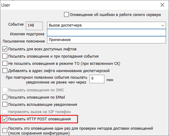

В панель оповещения добавлены поля:
Вложение IPB #2551

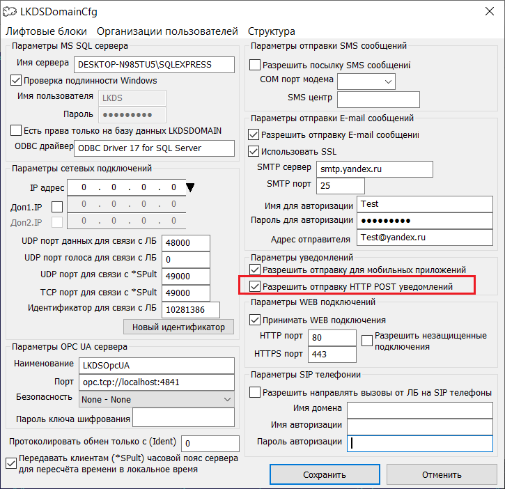

Посылка HTTP POST оповещений разрешается в LKDSCloud установкой признака:
Вложение IPB #2552

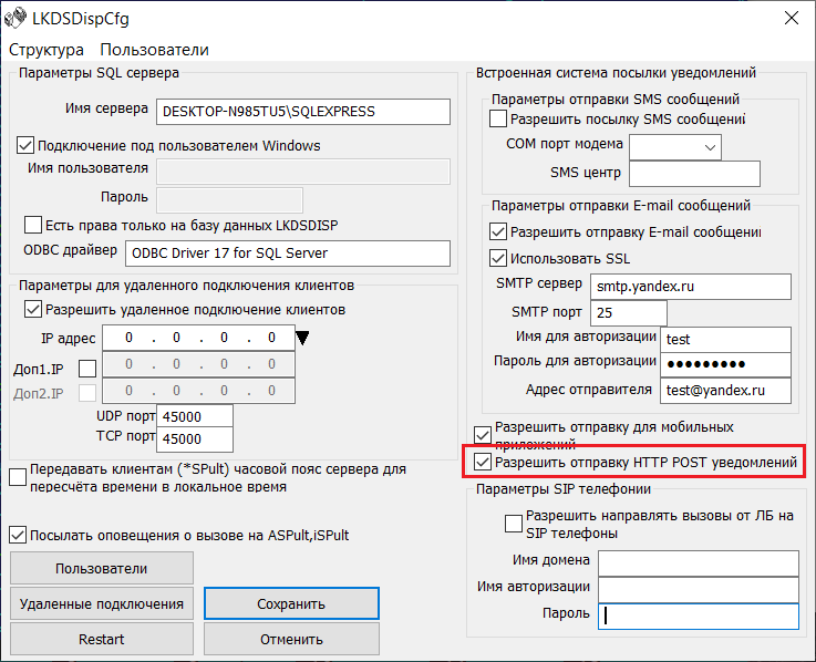

Посылка HTTP POST оповещений разрешается в LKDSDisp установкой признака:
Вложение IPB #2553
