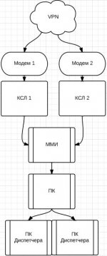

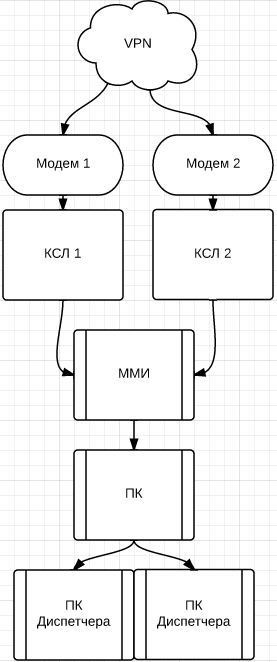

Я не понял один момент:
КСЛы диспетчерские с IP1 и IP2 находятся в одном ММИ или каждый в своем? Если в одном, то как подключены два компа?
Вот так. В первом посте я упустил из виду ПК, к которому подключены КСЛы и который выполняет роль "сервера". На нем все лифты и с него мы обслуживаем сеть - обновляем прошивки, и т.п. ПК диспетчеров подключены через пункт "Удаленное подключение" в утилите LKDSDrvCfg
