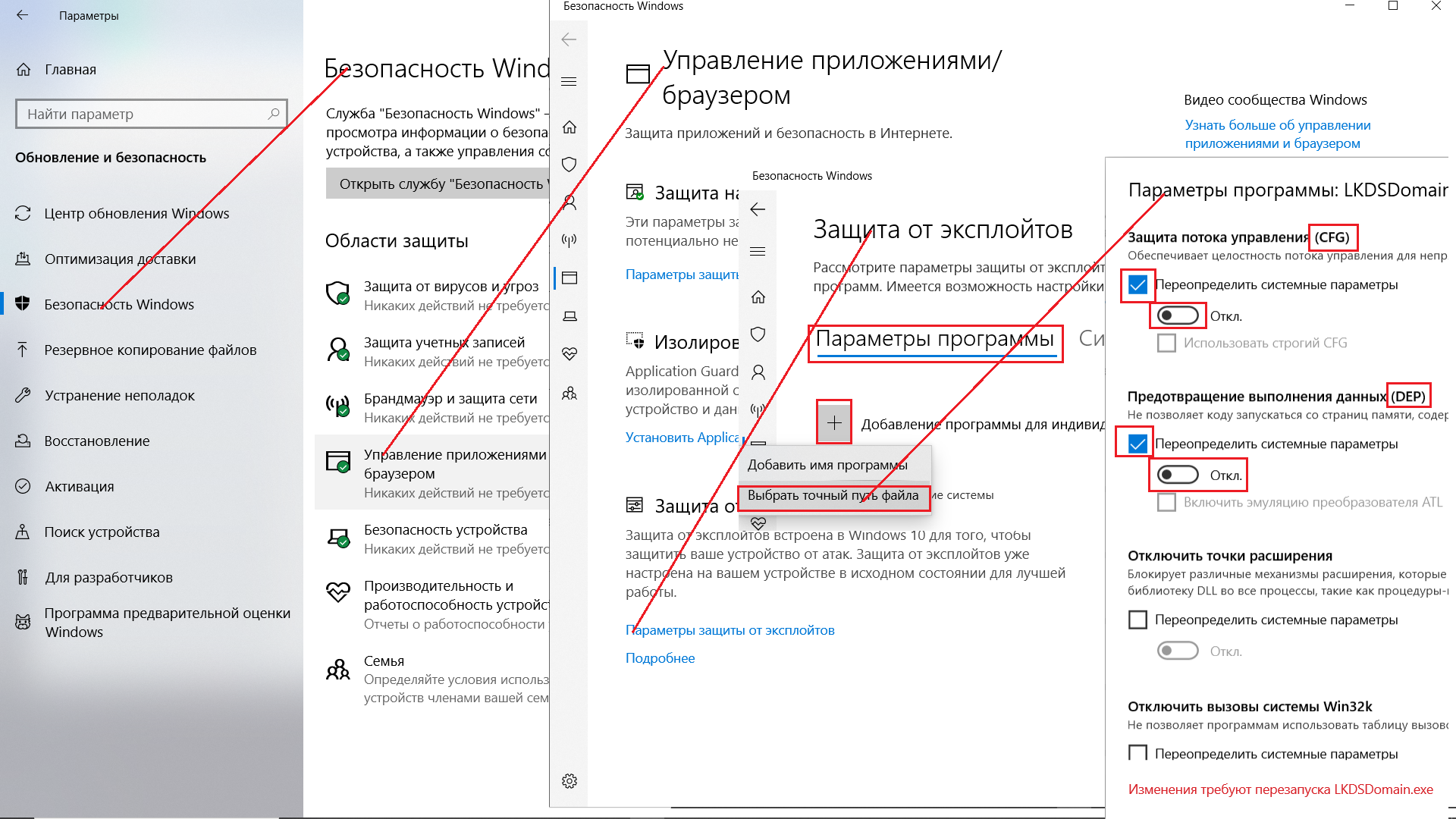

Думаю, что это защита Windows, в частности "защита от выполнения данных" (DEP)
Нужно отключить DEP для следующих файлов установленного ПО ДК "Обь":
\LKDSDrv\LKDSDrv\ComCLBStub.exe
\LKDSDrv\LKDSDrv\LKDSDrv.exe
\LKDSDrv\LKDSPro\LKDSPro.exe
\LKDSDrv\LKDSDisp\LKDSDisp.exe
\LKDSDrv\LKDSDomain\LKDSDomain.exe
Делается это так:
Либо можно в командной строке, запущенной от Администратора ввести:
bcdedit.exe /set {current} nx AlwaysOff
После чего перезагрузить компьютер.
