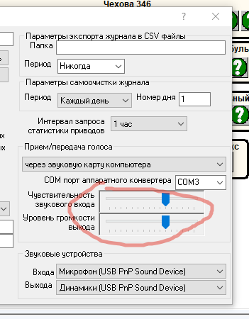

Уважаемые разработчики, подскажите пожалуйста, а как регулируется громкость в МПульт при взаимодействии через звуковую карту компьютера? Я в смысле что в КСЛ, ПКСЛ, КЛШ, ПКЛШ есть ползунки громкости входа и выхода, а тут?
А это что?
    13.5 KB · Просмотры: 0
Сейчас эти регуляторы работают только при использовании аппаратного голосового конвертера.
Можно, конечно, доработать что бы и при использовании звуковой карты регуляторы работали, правда когда появится возможность это сделать не ясно и появится проблема - если сделать регуляторы для звуковой карты и обновить ПО, то будут недовольства из-за неожиданно изменившегося звука.
А вообще рекомендация простая - использовать две звуковых карты - одна для переговоров через наушники, другая (по умолчанию) для озвучивания предупреждений.
И как об этом нужно догадываться? Можно было и деактивировать ползунки при выборе "звуковой карты" тогда уж.
