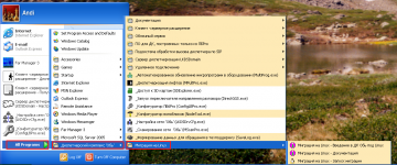

1. Переход с программного обеспечения, установленного из файла LKDSDst.msi (версия MPult 3.*.*.*, узнать версию можно по пункту меню "Помощь"\ "О MPult...")
Удалите LKDSDst из панели "Панель управления"\"Установка и удаление программ" для Windows XP или "Панель управления"\"Программы и компоненты" для Windows Vista и следующих версий Windows.
Установите LKDSDrv.msi, в качестве папки установки укажите только жесткий диск, на который будет устанавливаться ПО. Установка будет произведена на указанный диск в папку LKDSDrv.
Для перехода нужно перенести следующие файлы:
1) файл LKDS\ComCLB\ComCLB.Str переносится в папку LKDSDrv\LKDSDrv
2) файл LKDS\MPult\MPult.XML переносится в папку LKDSDrv\MPultPro
3) файл LKDS\MPult\ KeyTab.txt переносится в папку LKDSDrv\MPultPro (файла может не быть)
4) Файлы примечаний из папки LKDS\MPult\NOTE переносятся в папку LKDSDrv\MPultPro\NOTE
После переноса файлов, нужно запустить конфигуратор LKDSDrvCfg.exe, проверить COM порт обмена по ММИ в "Диспетчере устройств" Windows и в свойствах подсети (нажмите правой кнопкой на первой строке структуры и выберите "Изменить подсеть"
) после чего сохранить конфигурацию, далее запускается программа MPultPro и проверяется работоспособность системы. Перезагрузите компьютер.
