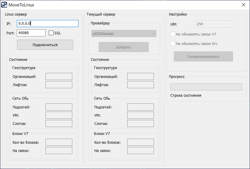

В штатное обновление ПО выложен последний вариант модуля MoveToLinux
В этой версии, параметры ПО на Linux задаются в графическом интерфейсе самого модуля MoveToLinux MoveToLinuxUI.png
