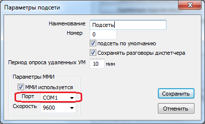

После переноса файлов, нужно запустить конфигуратор LKDSDrvCfg.exe, проверить COM порт обмена по ММИ в "Диспетчере устройств" Windows и в свойствах подсети (нажмите правой кнопкой на первой строке структуры и выберите "Изменить подсеть" ComSubnet.png) после чего сохранить конфигурацию, далее запускается программа MPultPro и проверяется работоспособность системы. Перезагрузите компьютер.

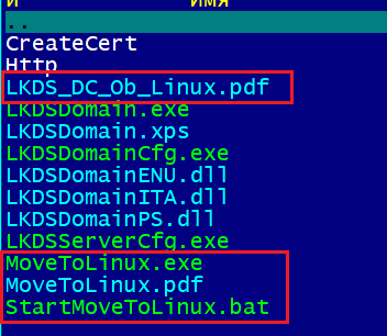

Файлы находятся в папке /LKDSDrv/LKDSDomain ToLinux0.PNG
Если используется автоматическое обновление ПО, то эти файлы уже должны быть в папке

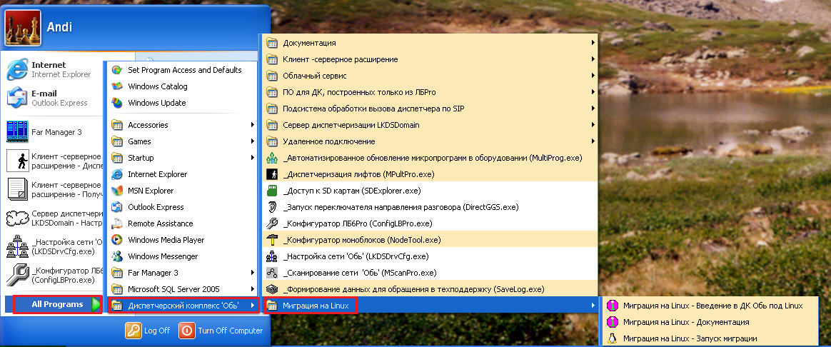

После новой установки или переустановки появляются новые пункты меню: ToLinux1.PNG
Перед миграцией должно быть установлено ПО "Обь" под Linux (см. LKDS_DC_Ob_Linux.pdf, MoveToLinux.pdf)

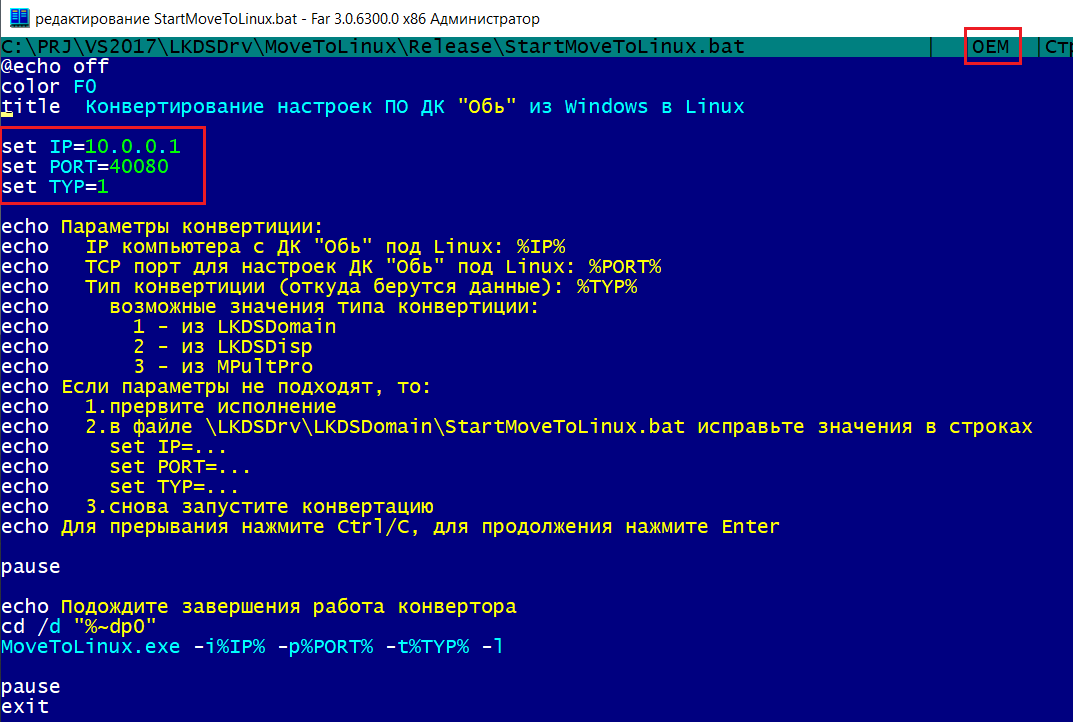

Миграция производится командным файлом: ToLinux2.PNG
Параметры ПО на Linux задаются в самом командном файле (кодировка OEM): ToLinux3.PNG

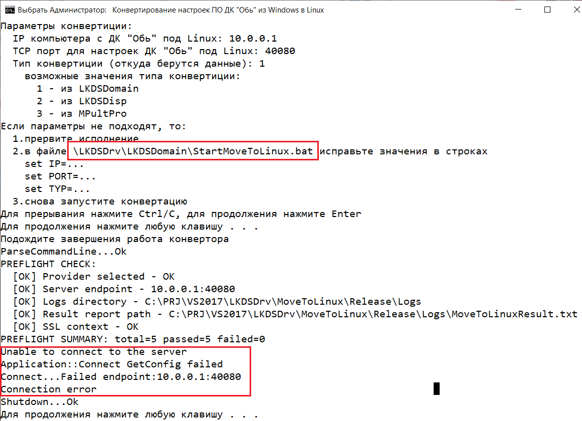

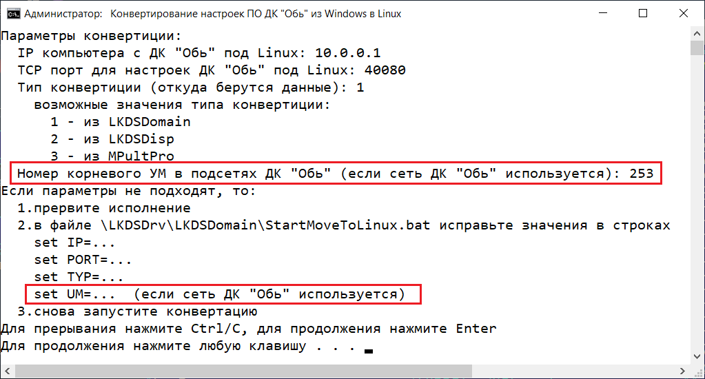

В обновление ПО выложен доработанный модуль переноса \LKDSDrv\LKDSDomain\MoveToLinux.exe и командный файл запуска этого модуля \LKDSDrv\LKDSDomain\StartMoveToLinux.bat
Суть доработки - номер корневого УМ в подсетях ДК "Обь", которые создаются в Linux, задаётся в параметрах запуска модуля и этот номер один для всех подсетей в Linux ToLinux4.PNG
