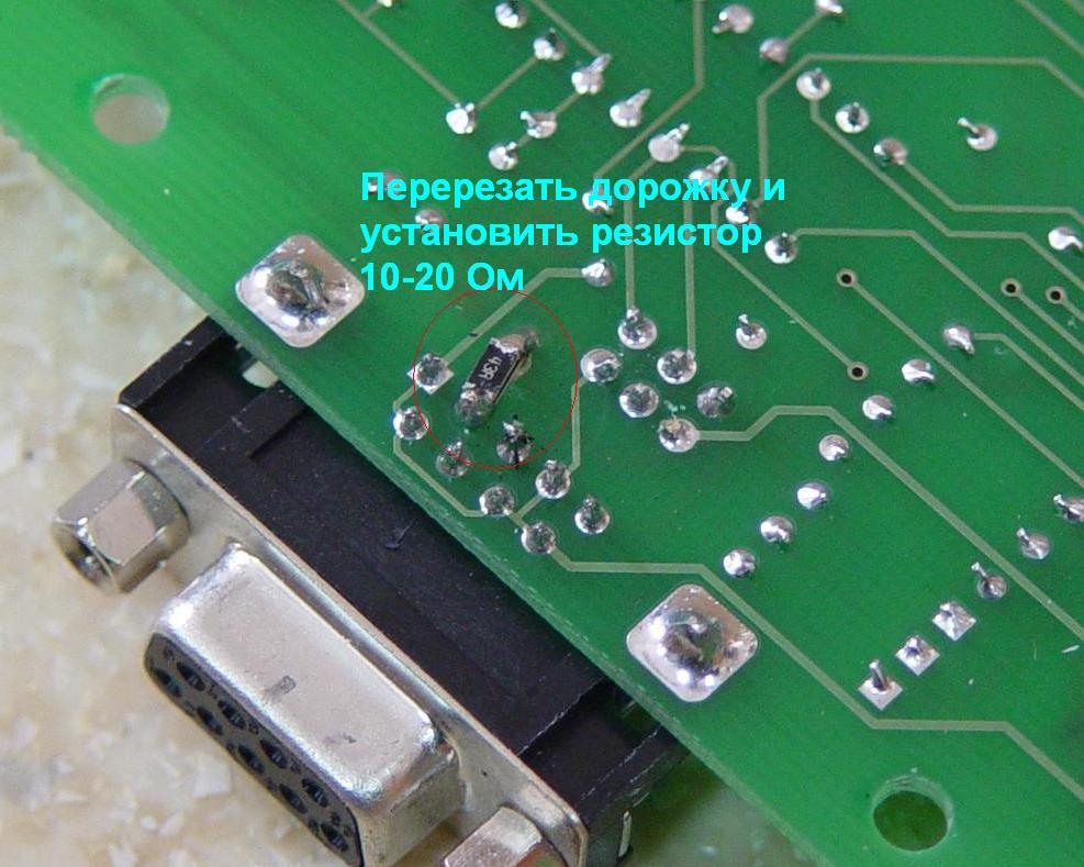

Для решения вопросов зависания АРС и выхода из строя контроллера PIC16F716 предлагается следующая простая доработка АРС:
- установить в разрыв цепи питания резистор 10-20 Ом. Фотография прилагается.
Замечания, предложения приветствуются.
Вместо резистора я поставил бы дроссель.
А как насчёт диодной матрицы и стабилитрона? На мой взгляд стоит применить при пересмотре конструкции? B)
Очень просто.... диодная матрица есть в каждом входном элементе 74HC14 с допустимым входным током, до возникновения "тиристорного эффекта" более 25мА, поэтому внешние диоды не нужны.
Стабилитрон в виде супрессора на плате стоит. Практика показала, что проблема возникает в связи с пробеганием уравнивающих токов. Резистор их просто ограничивает. Это просто и эффективно решает проблему... кстати рекомендую увеличить сопротивление резистора до 43-100 Ом.

Будем дорабатывать АРС по совету Олега.
...кстати рекомендую увеличить сопротивление резистора до 43-100 Ом..
Значит на фото выше было правильнее... :)
