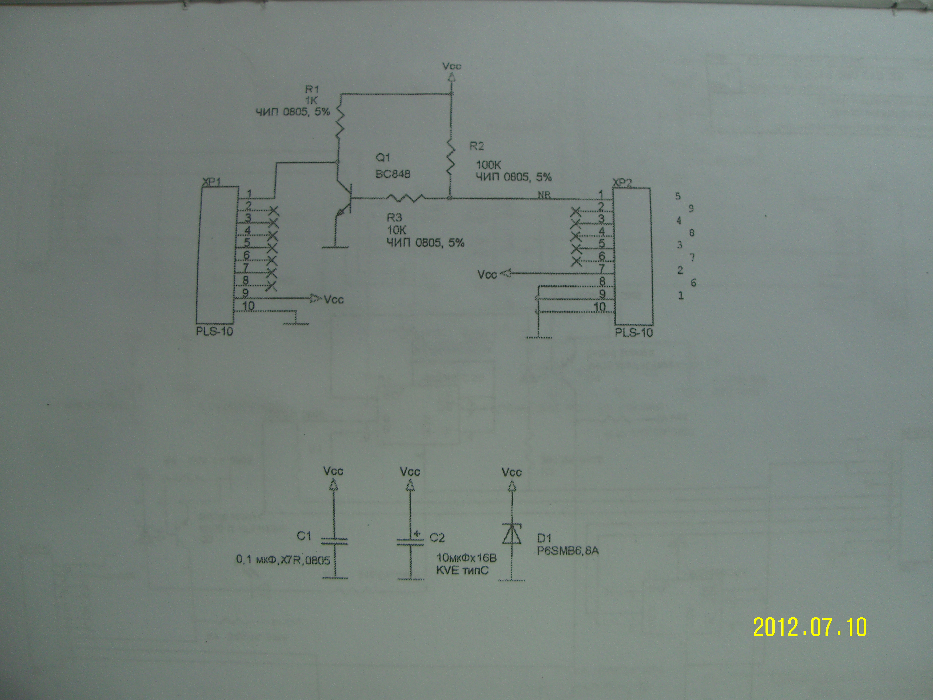

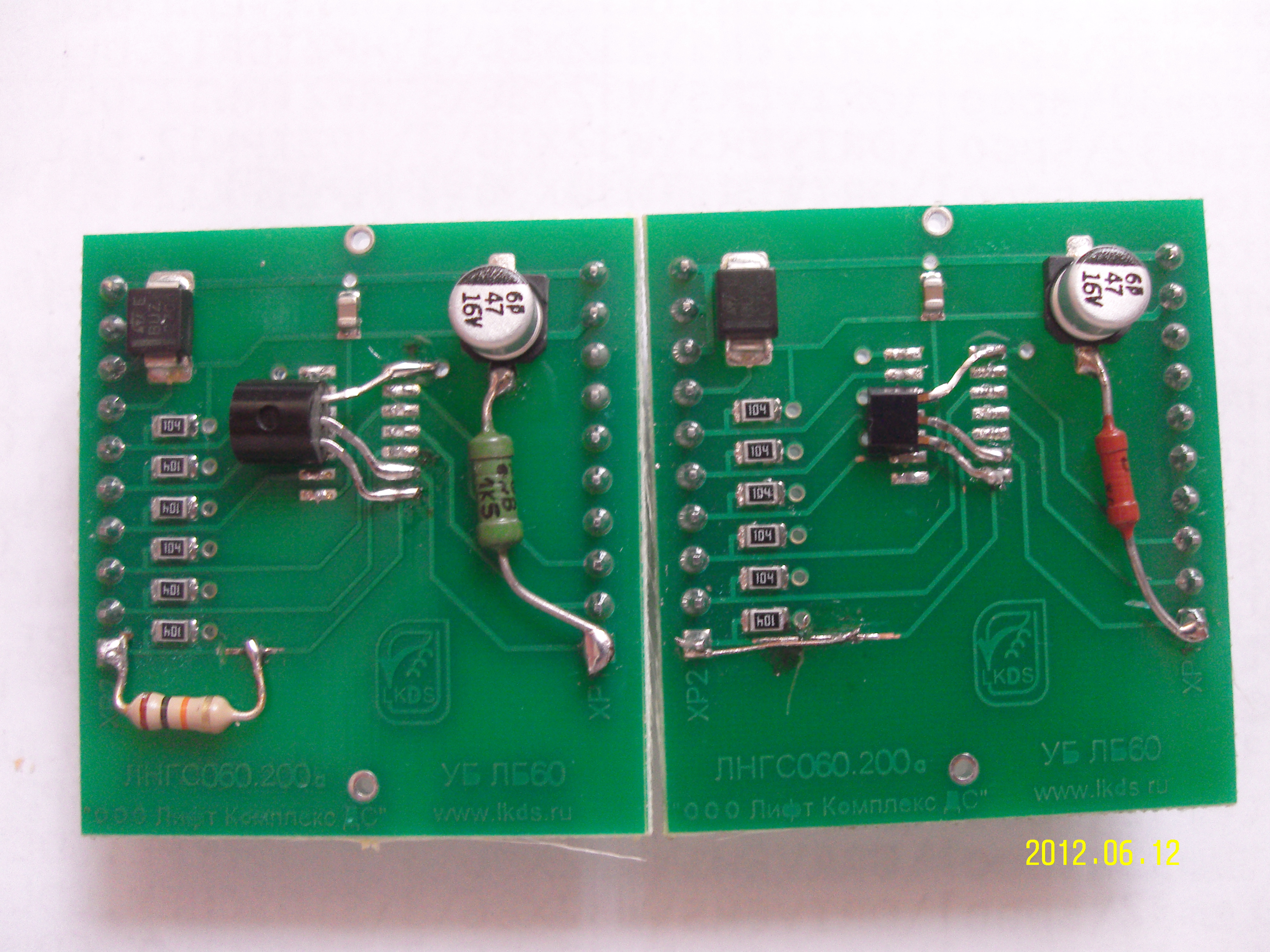

Спасибо человеку, первым предложившим менять микросхему в интерфейсной плате
на транзистор. Помогает очень в случае "нет связи с мкс". Мы ещё ставим в АРС 7 стабилитронов 5,1 в. по
всем входам. Это для случая зависания АРСа по входу.
на фото справа транзистор цифровой DTC 114E. Резистор в коллекторе от 1 до 2,4 кОм.
По предложениям форумчан - предприятие в настоящее время выпускает интерфейсные платы Р на транзисторе. Интерфейсные платы Р на микросхеме сняты с производства. Задел используется...
А на фото слева какой транзистор?
