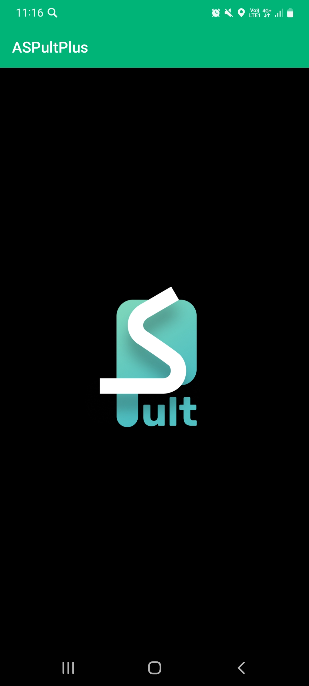

- Возобновление работы приложения. Если смартфон выгрузил приложение из памяти, при повторном открытии окна приложения должно произойти автоподключение к серверу и сеанс будет восстановлен.
Когда приложение выгружается из памяти, а вы пытаетесь переподключиться, вы будете видеть загрузочный экран(прикрепленное изображение). Если он будет висеть долгое время(10 сек и более), значит переподключение выполнить по какой-то причине не удалось. Скорее всего позже будет добавлен переход к списку подключений или иной путь для решения проблемы. В данный момент при неудачном переподключении придется закрывать приложение и выполнять подключение вручную.

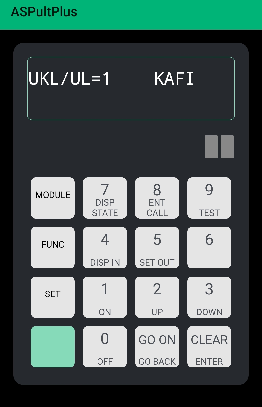

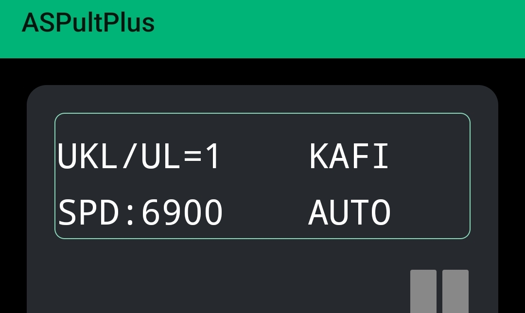

apathy написал(а):
1) Как посмотреть тип прошивки УИРФ, ФАИД, КАФИ для ЛБ УКЛ/УЛ? Или это не реализовано в приложении?
Сервисным прибором станции
В 5.4.3 есть и скорость порта
показывает KAFI- для КАФИ и ФАИД, а UIRF для УИРФ
